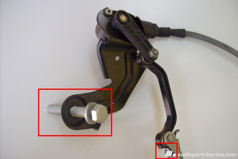

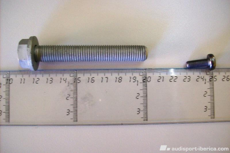

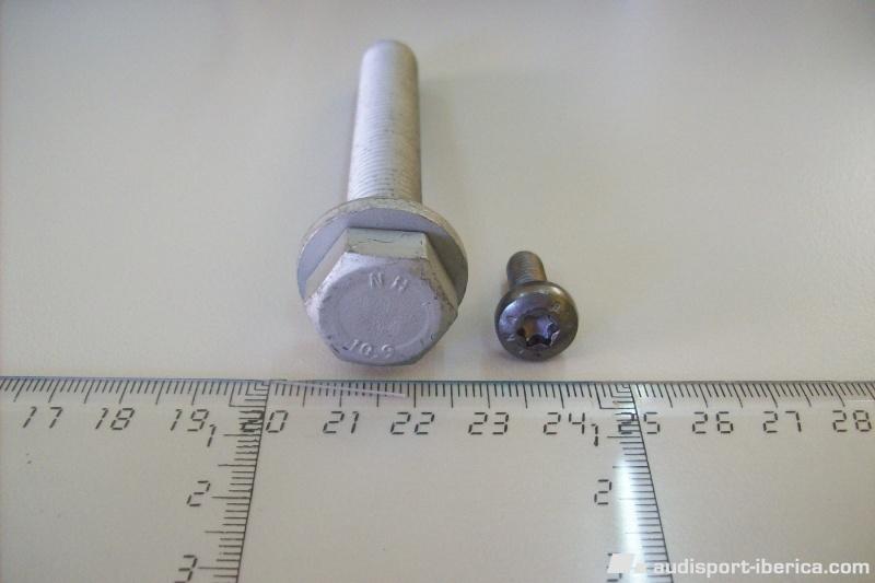

Mas fotos, ahora de los tornillos, yo los he comprado en el conce pero seguro que se pueden comprar en cualquier ferretería, os pongo referencias, precios en el conce y fotos....
Para el sensor trasero (Necesitamos uno de cada)
N10421304 Tornillo fijacion sensor trasero (M12 x 1,5 x 80) Precio 3.58 € +IVA
N10451405 Tornillo fijacion sensor trasero (M6 x 16) Precio 0.22 € +IVA
Sensor con los dos tornillos (Recuadro rojo)
Detalles de los tornillos.....
Enlace al comentario
Hola,
Una pregunta para que queremos este tornillo Ref: N10421304 Tornillo fijación sensor trasero (M12 x 1,5 x 80) Precio 3.58 € +IVA, si en principio lo que tenemos es que sujetarlo con el tornillo que ya tenemos.
Salu2

OK, Israel...... con el pánico escénico me lié a coger referencias en el etka y me quedé solo.......
Sí, es verdad, ese tornillo ya está en la carrocería.
