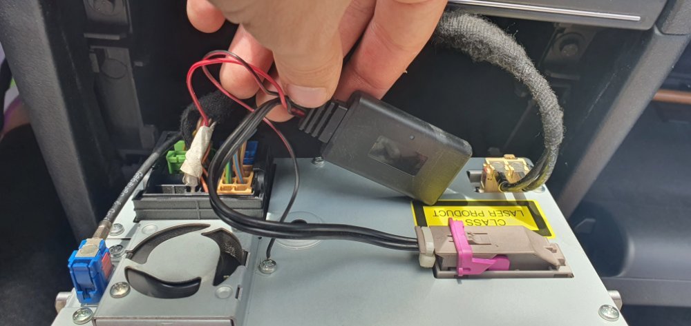

Pedrocintas Publicado 28 de Marzo del 2022 Denunciar Compartir Publicado 28 de Marzo del 2022 Buenas noches compañeros, llevo meses y meses con este problema, he probado de todo y todas las codificaciones y nada... no consigo que me aparezca la opción aux en el rnse, conecte un adaptador Bluetooth el cual está encendido y de hecho se me conecta el móvil y todo, pero no me aparece la opción aux, alguien que me pueda echar un cable y solucionar este problema que me trae ya de cabeza... me tiene loco ya... Gracias de antemano Responder Enlace al comentario Compartir en otros sitios web More sharing options...
Manchimanchi Publicado 29 de Marzo del 2022 Denunciar Compartir Publicado 29 de Marzo del 2022 hace 11 horas, Pedrocintas dijo: Buenas noches compañeros, llevo meses y meses con este problema, he probado de todo y todas las codificaciones y nada... no consigo que me aparezca la opción aux en el rnse, conecte un adaptador Bluetooth el cual está encendido y de hecho se me conecta el móvil y todo, pero no me aparece la opción aux, alguien que me pueda echar un cable y solucionar este problema que me trae ya de cabeza... me tiene loco ya... Gracias de antemano Entiendo que has metido el cable al conector de 32¿? pines, yo cambie de concert a rnse y hasta que no le metí el aux al conector no volvió a funcionar. Responder Enlace al comentario Compartir en otros sitios web More sharing options...
Pedrocintas Publicado 29 de Marzo del 2022 Denunciar Compartir Publicado 29 de Marzo del 2022 hace 3 horas, Manchimanchi dijo: Entiendo que has metido el cable al conector de 32¿? pines, yo cambie de concert a rnse y hasta que no le metí el aux al conector no volvió a funcionar. Así lo tengo conectado, se enciende y demás y se me conecta pero en la pantalla no me aparece la opción aux... no se ya que hacer ni como hacerlo Responder Enlace al comentario Compartir en otros sitios web More sharing options...

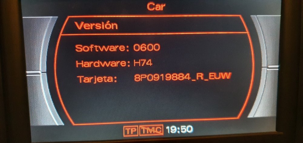

Pedrocintas Publicado 30 de Marzo del 2022 Denunciar Compartir Publicado 30 de Marzo del 2022 Si, lo he codificado con un vagcom original, y nada... he probado tanto el coding que se supone que es el correcto como otros, guardando y verificando que había cogido el código y codificado y nada. Tengo esta versión de software, creéis que tiene algo que ver? Y si se podría solucionar actualizando con un DVD? Responder Enlace al comentario Compartir en otros sitios web More sharing options...

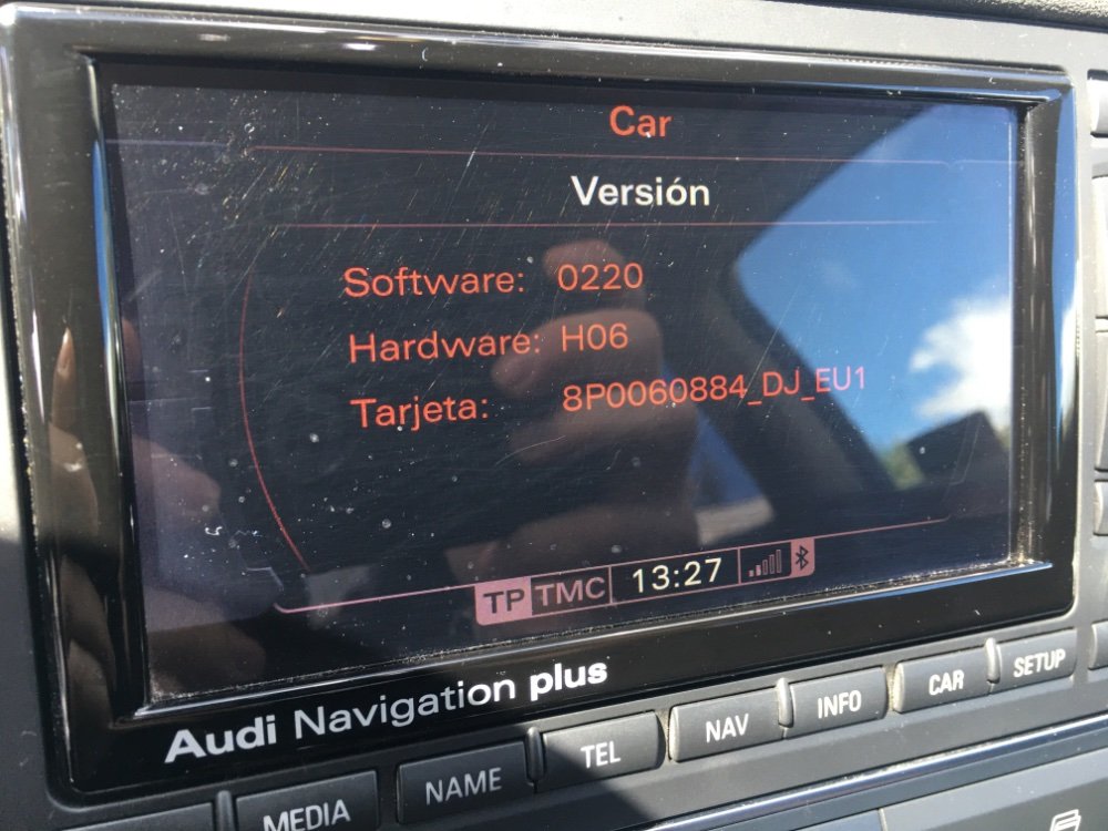

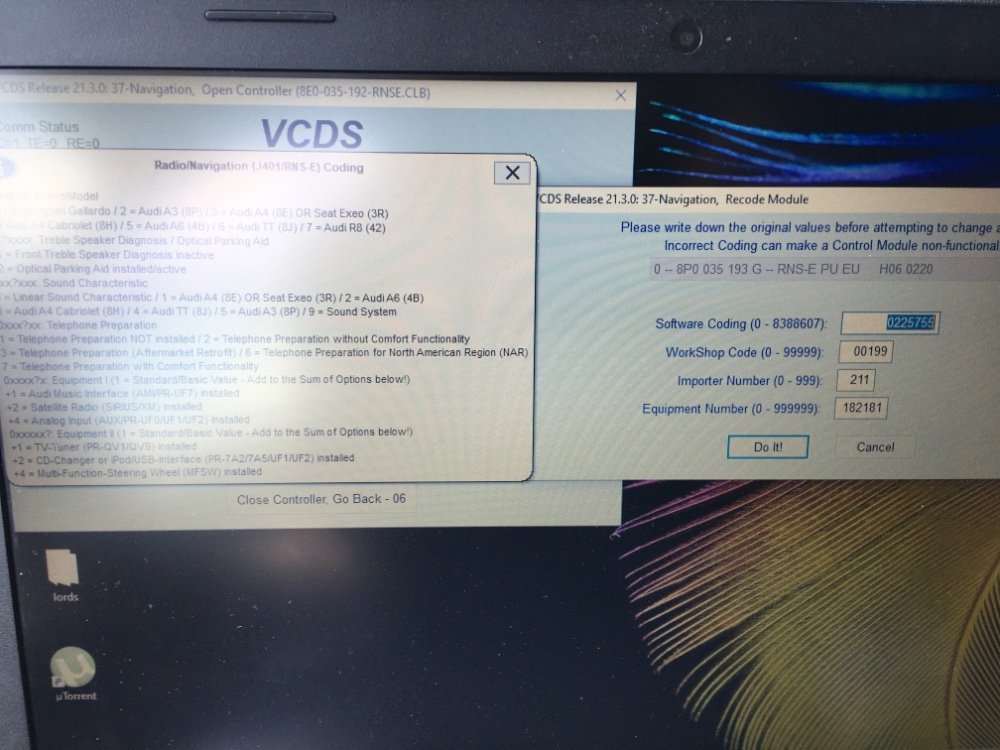

Manchimanchi Publicado 1 de Abril del 2022 Denunciar Compartir Publicado 1 de Abril del 2022 Responder Enlace al comentario Compartir en otros sitios web More sharing options...
Manchimanchi Publicado 1 de Abril del 2022 Denunciar Compartir Publicado 1 de Abril del 2022 Este es el software que llevo y el coding, a ver si te soluciona algo. Responder Enlace al comentario Compartir en otros sitios web More sharing options...
Lazpi Publicado 1 de Abril del 2022 Denunciar Compartir Publicado 1 de Abril del 2022 Buenas, La version de software no deberia de ser problema para la activacion del auxiliar. De hecho, llevas un indice de software bastante alto, siendo la ultima version la 650 si la memoria no me falla. El compañero tiene un indice 220 porque su RNS-E es de un restyling, referencia acabada en 193 y el tuyo un pre con referencia 192. Lo ideal para ayudarte seria, que pusieras la misma foto de tu compañero con el coding. Y por otro lado, una foto del menu 'fuente' despues de pulsar CD/TV. Como te dicen los compañeros, para activar el AUX basta con tener un 5 en el indice de los decimales, nada mas. Un saludo Responder Enlace al comentario Compartir en otros sitios web More sharing options...
