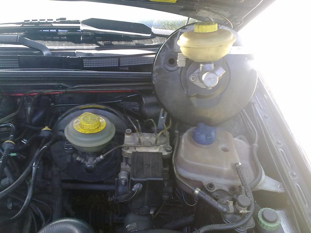

Aqui veis el tamaño del servofreno y de la bomba, tiene un tamaño bastante considerable, el diametro del servofreno es 3 cm mas grande. A mi entender seguro que si monto este servofreno consigo mas tacto en el pedal y que no alla que pisar tan fuerte.
Tengo algunas dudas.
Si cambio solo la bomba y el servo y dejo las pinzas que tengo que pasaria?
Y si lo ago al reves, si pongo las pinzas y doscos mas grandes con el servo y la bomba pequeños?
Si seguramente de cambiarlo lo cambie todo a la vez pero es por saberlo mas que nada.

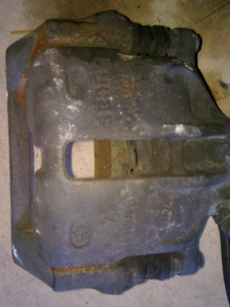

Pinzas lucas de mayor tamaño, no son de 2 pistones solo son mas grandes.

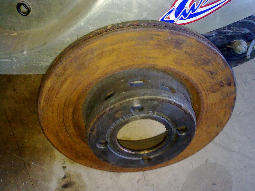

y no se ve muy bien pero aqui mi disco y mi pinza girling.

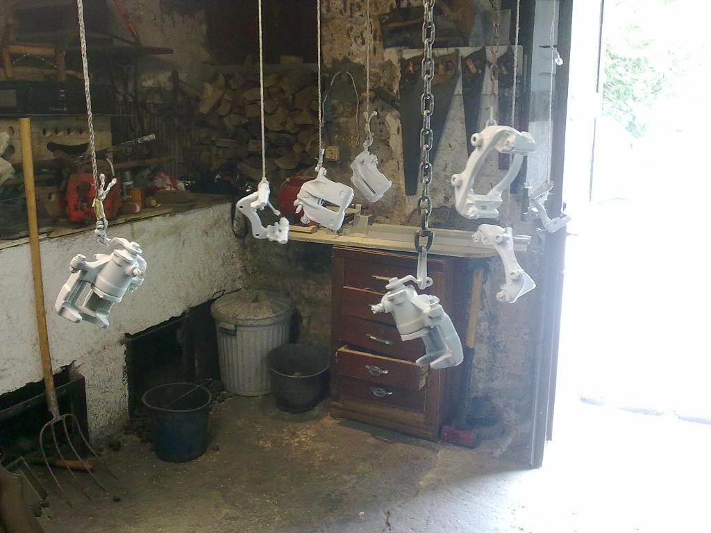

Pues ya casi seguro que cambie los frenos a mi coupe, asi que ya aprovechando voy a pintar las pinzas pero esta vez bien hecho. las e desarmao enteras para vez si estaban agarradas, picadas, oxidadas etc... su estado interno es muy bueno. el externo no tan bueno, tenian m**** de narices y algo de oxido, asi que lo primero las heche limpia llantas lo deje actiar y las di con la kartcher. Despues las desmonate y las pase la carda con el taladro.
Empapele las partes que no se pintan y las colgue del techo.
Primero las e dado una imrpimacion que dare 2 o 3 capas.
Y depues de rojo.
Ya pondre fotos del resultado final, lo quiero dejar bien ya que no tengo ninguna prisa en montarlo en mi coche. :thumbsup:

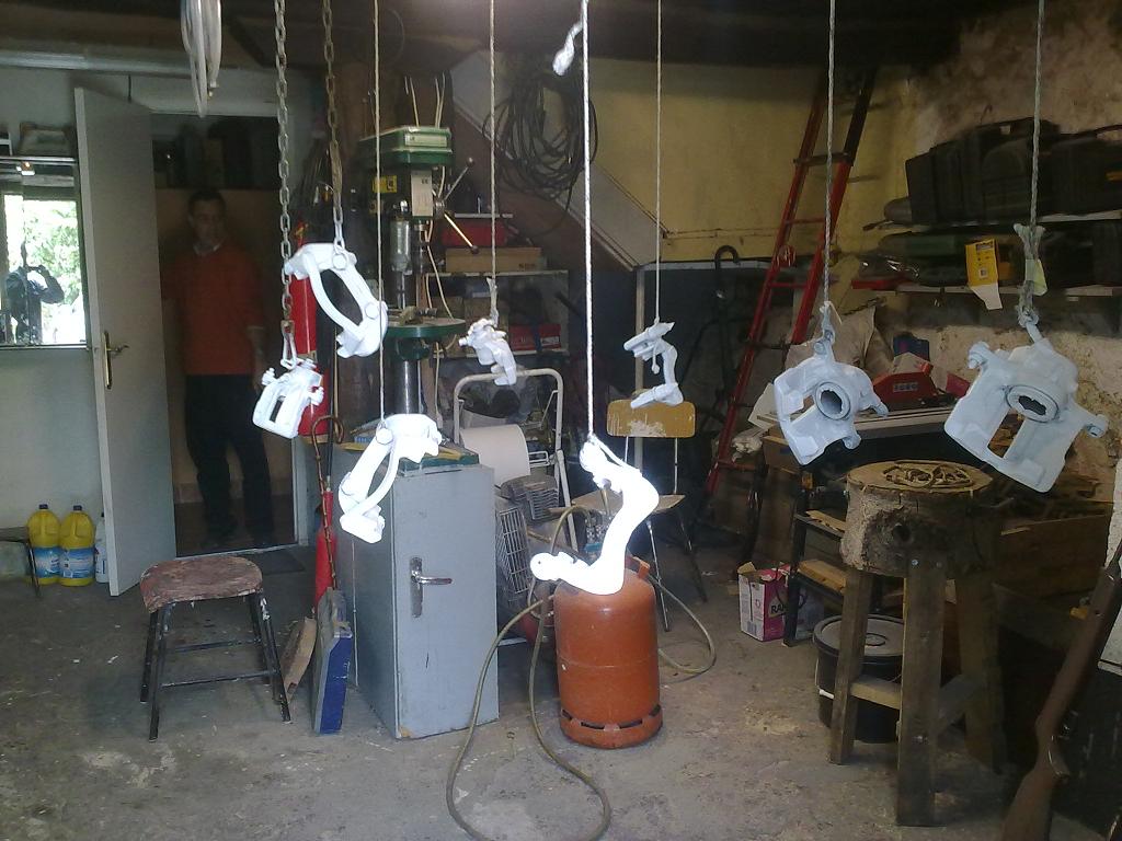

Parece que se estan curando los chorizos.jaja :lol2:
La bombona de butano que veis detras la preparo mi padre, para conectarla en paralelo con el compresor y asi tener mucho mas aire de reserva para a la hora de pintar siempre tenga la misma presion y caudal de aire.
Y si lo hago al reves, si pongo las pinzas y discos mas grandes con el servo y la bomba pequeños?
Date cuenta que el sistema de freno es un circuito hidraulico, con el cilindro de freno(bombin) que es pequeño y largo consigues una fuerza mayor en los pistones, que tienen mucho menos recorrido y son mas grandes en diametro.
Si pones una bomba mas grande consigues una fuerza mayor en los pistones apretando menos el pedal, si pones una pinza mas grande con el mismo bombin el efecto es el contrario, habria que apretar mucho mas el freno.
Espero que te sirva, saludos!

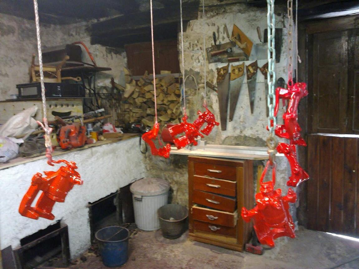

Aqui ya pintadas de rojo, seguramente las de otra capa , ya are otro foto que se vean mejor que esta foto no a quedaodo muy bien. :thumbsup:
