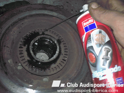

-Dar aflojatodo a la zona de unión anillo-disco.
Me autocito,....por la foto,.......
Durante un tiempo he andado con problemas de que actuaba el ABS (sin sentido) al parar en STOPs,aparcar,...etc,.....tras probar varias cosas,...sin resultado,.....al final decidí desmontar otra vez y probar a limpiar bien el anillo de ABS con un cepillo de alambre unido al taladro.
Una vez bien brillante,....lo monté y han desaparecido los molestos temblores al frenar.
Visto lo visto,....aconsejo pegarle un buen repaso al anillo a la hora de cambiar discos.Algunos discos ya vienen con el disco nuevo,....pero no fue mi caso.
Espero que este detalle le pueda evitar a alguno el tener que desmontar todo nuevamente.
Saludos.
