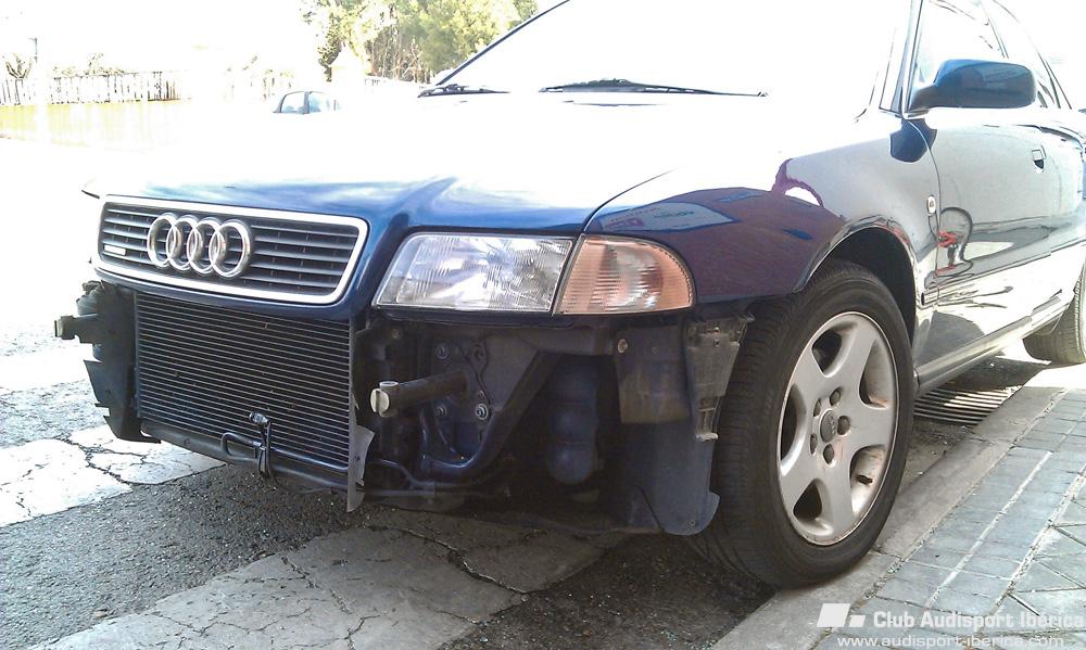

NO se que decir.
Creo que estoy desarrollando algun tipo de deficiencia, porque 3 horas que he estado y no lo he podido quitar.
Repaso lo echo quitados los 2 tornillos de cabeza allen, quitados 3 remaches que tenia por la zona del paso de rueda.
Faros desconeztados y quitados, antinieblas desconectados (sin sacarles ni nada que salen con el paragolpes creo)
EL paragolpes se desliza hacia delante y hacia atras por las guias.
la 1º pestaña la desencajo con el destornillador la de mas atras no hay espacio suficiente y a la de abajo se me hace dificil llegar.
Tiro como un animal pongo los pies en la rueda y tiro hacia un lado hacia bajo y nada. paso una eslinga para ayudarme a tirar y nada.
:frusty:
Que pruebo ?? a una farola y marchatras?

David yo tampoco fui capaz de desmontar mi defensa de S4. :wacko:
Ya salio xD es entre maña y fuerza, la clave es sacar la pestaña de arriva de atras la primera.
Lo unico que no me hacia falta quitar los remaches que ivan en los agujeros que se ven en esta foto
Les veis necesarios? es que no tengo remachadora

Yo no los llevo puestos. Pero creo que eso no son remaches sino tornillos rapidos de esos de media vuelta
Enlace al comentario
Compartir en otros sitios web
EL mio tenia remaches les quite con una broquilla
Son tornillos rápidos de media vuelta. Te los perderían y pondrían remaches.
Por lo que se ve, es un mal común... A mi también me han perdido uno!!

no se si sera por las veces que lo he desmontado o que, la primera vez que lo desmonte me indicaron como hacerlo y nunca he tenido problemas, es mas maña que fuerza, yo hago lo siguiente lo cojo de la esquina, y tiro del paragolpes hacia abajo, al mismo tiempo con la otra mano le empujo hacia dentro y rápidamente hacia afuera (este movimiento de hacia dentro y hacia afuera es mientras tiras de el hacia abajo, esto es para desencajarlo de la parte de arriba de la guia, Una vez desencajada la perte de arriba, solo tienes que tirar hacia arriba para sacarlo de la pate de abajo, cuando estan desecajados los dos laterales tiras del paragolpes desde la parte frontal y ya esta. Estoy haciendo una modificación en el paragolpes y no se cuantas veces lo pongo y lo quito, la idea es añadirle la mitad inferior de b8, ya casi esta terminado.
