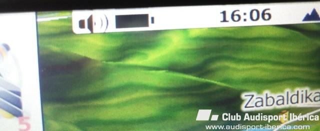

ALL70 Publicado 21 de Septiembre del 2012 Denunciar Compartir Publicado 21 de Septiembre del 2012 Supongo que serán manías de la edad, pero desde el primer día que arranqué el navegador se me iba la vista al icono de la batería. ¿Porqué aparece con una línea si está conectado a la batería del coche? Debería aparecer siempre al máximo, pero ahí está, con una línea solo: ASÍ que me puse a buscar a ver donde podía ir el tema, no para cambiar la programación, sino para "trucarlo". ¿Un cambio de iconos bastaría? Finalmente no, he tenido que buscar donde va programado, ver un poco el como funciona, y finalmente modificando valores a prueba y error, ya he conseguido llenar la batería: La cosa es que después de la alegría inicial, ahora lo veo como un rectángulo negro demasiado grande y tampoco aporta ninguna información. ¿Igual queda mejor con todas las líneas en negro en vez de un solo rectángulo? Bueno, ya que estamos ahí voy a ver si saco como llenar todas las líneas y a ver qué tal queda. Después de todo el tiempo invertido, igual finalmente dejo el original. Responder Enlace al comentario Compartir en otros sitios web More sharing options...

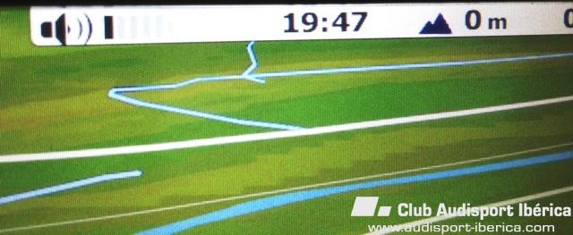

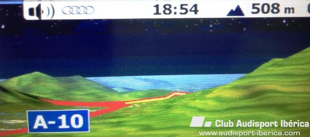

ALL70 Publicado 25 de Septiembre del 2012 Denunciar Compartir Publicado 25 de Septiembre del 2012 Bueno, pues no he logrado "llenar" la batería cambiando el parámetro que hay detrás del icono, parece que se me escapa. En cambio, he vuelto a probar lo de sustituir iconos sustituyendo también los nombres (eso me fallaba al principio) y eso sí que funciona, es más, he añadido un iconito que seguro que lo reconocéis todos: Así que desde el altavoz hasta el reloj se podría meter cualquier cosa decorativa, iconos, nombres, etc. aunque estaría mejor algo "útil". A ver qué se podría añadir de lo que ya tenemos... (se admiten sugerencias ) Responder Enlace al comentario Compartir en otros sitios web More sharing options...
alagar27 Publicado 25 de Septiembre del 2012 Denunciar Compartir Publicado 25 de Septiembre del 2012 Como lo has añadido eso sustituyendo lo de la batería. Explicalo Responder Enlace al comentario Compartir en otros sitios web More sharing options...
