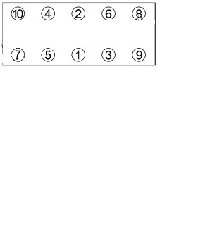

moreno100 Publicado 21 de Enero del 2013 Denunciar Compartir Publicado 21 de Enero del 2013 Pues toma, para que no tengas dudas y si las tienes pregunta, pero con este grafico es facil. Empiezas en el centro y luego en forma de X a 40 nm, despues lo mismo pero a 60 NM y despues de la segunda "vuelta" giras los tornillos 180º, es decir, giras media vuelta, siempre respetando el orden. La flecha del grafico indica el sentido de marcha. No tiene mas. Saludos. Responder Enlace al comentario Compartir en otros sitios web More sharing options...
CarlosMalaga Publicado 21 de Enero del 2013 Autor Denunciar Compartir Publicado 21 de Enero del 2013 jod** macho....muchisimas gracias, lo unico que no voy a poder hacer es sustituir los tornillos por falta de presupuesto ni filtro de aceite, pero bueno espero que con los tornillos que yatenia, con un lavadito con gasolina y a montar otra vez. Muchisimas gracias! Responder Enlace al comentario Compartir en otros sitios web More sharing options...
