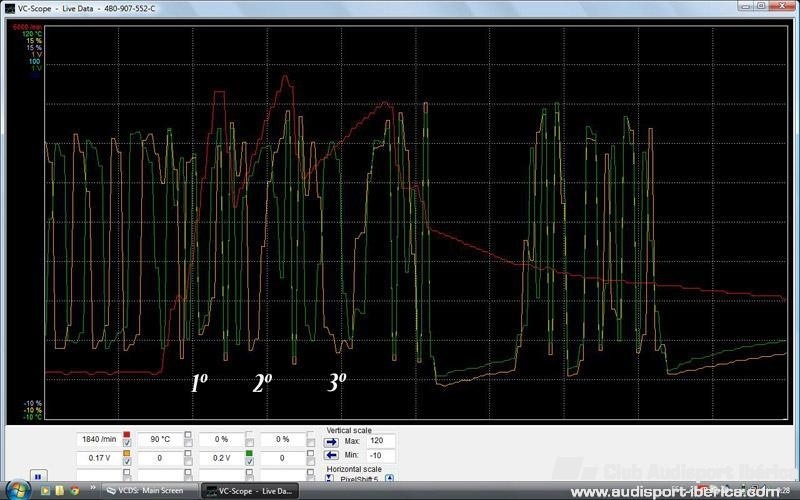

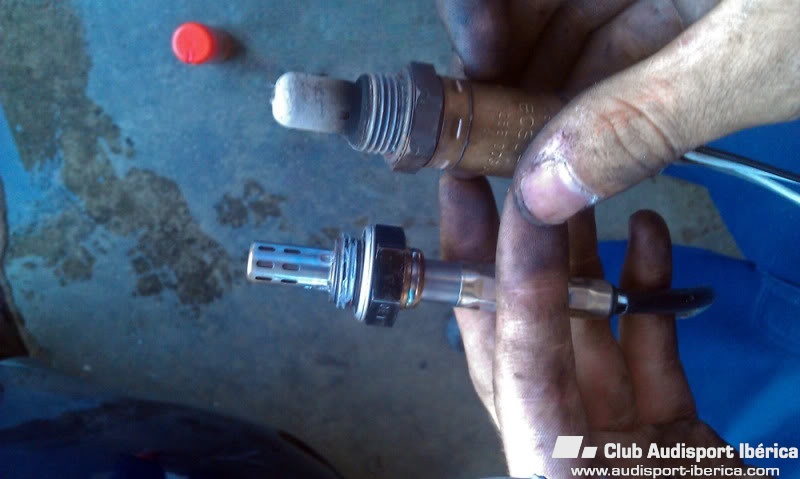

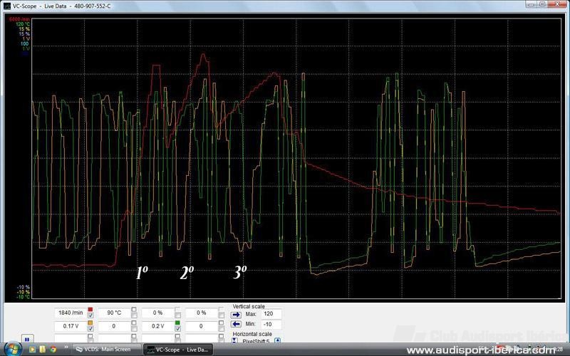

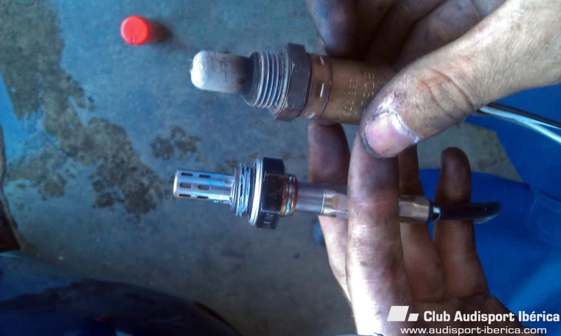

Buenas tardes,
Yo me quedé en que iban a cambiarte las bujías y desde entonces no había entrado por aquí. Pero por lo que leo no ha funcionado....
El vagcom te da los mismos 2 errores que me daba a mi cuando tuve que cambiar las sondas. En mi caso no se si tenía el CO alto porque no le enchufé ninguna máquina pero si que es verdad que no andaba todo lo que debiera. A parte de que en 1º y 2º tironeaba un poquito pero casi inapreciable. A eso hay que unirle que el coche consumía más.
Así que le pasé el VAGCOM para ver que me cantaba.
Errores:
16518 - Oxygen (Lambda) Sensor B1 S1: No Activity
16538 - Oxygen (Lambda) Sensor B2 S1: No Activity
Además, hice un log y obtuve esta gráfica:
Las Sondas no trabajaban. Había que sustituirlas.
Referencia: 030 906 265 BH (motor V6 código AGA)
Diferencia de la nueva a la vieja
Y log con las sondas nuevas
Ahora al acelerar a fondo, las sondas mantienen la mezcla rica. Con las otras sondas daba igual que aceleraras, la gráfica no variaba...
En tu caso haría un log a ambas sondas para ver que tal van.
Un saludo!! :good::good:

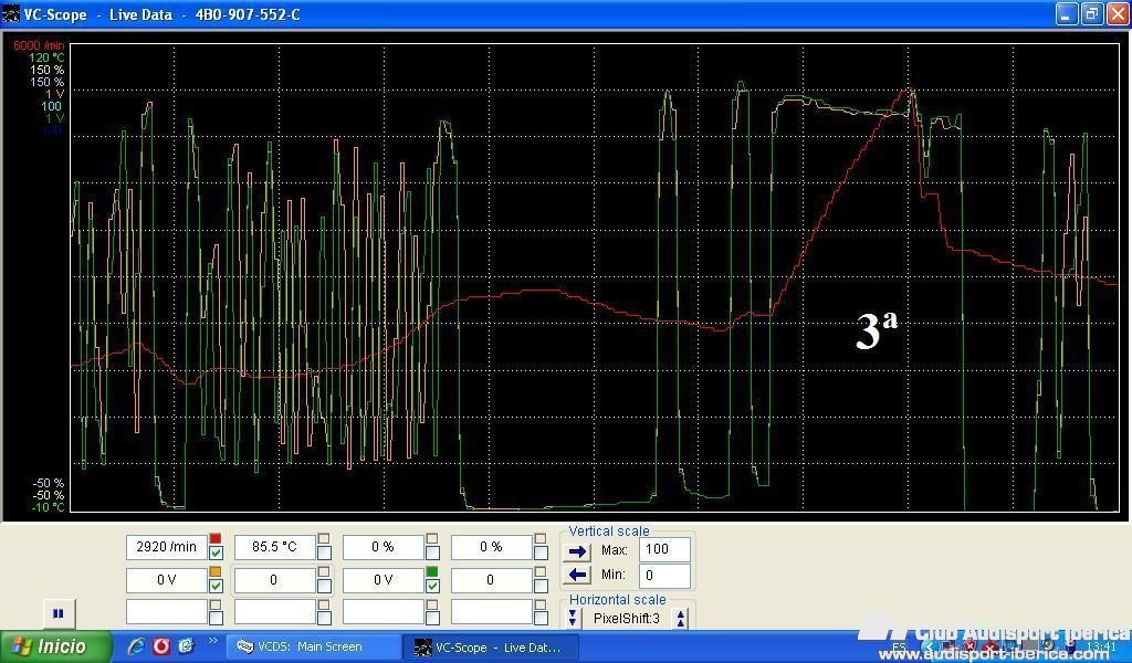

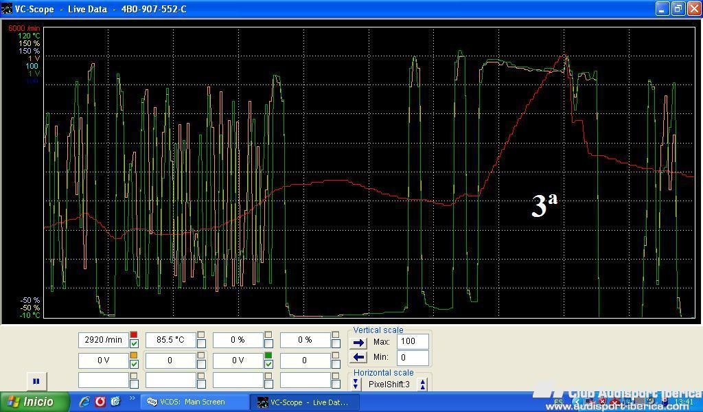

Tienes que entrar en el grupo 31 del bloque motor. En este grupo se miden los voltajes que van dando las sondas lambda.
No me acuerdo al 100% de memoria pero creo recordar que mezcla rica es un voltaje próximo a 1 y mezcla pobre próximo a 0.
Al acelerar a fondo la mezcla se enriquece y las sondas deberían estar dando un voltaje próximo a 1 mientras tengas el pie abajo.
Cuando vas sin acelerar y por inercia la mezcla es pobre y las sondas deberían marcar un voltaje próximo a 0.
A cargas parciales los voltajes rebotan entre mezcla pobre y rica porque digamos que van "acotando" el valor de la mezcla.
Eso es lo que se ve en la 2º gráfica. En la primera no hay variación de ningún tipo.
Lo suyo es que lo hicieras en movimiento y subiendo de vueltas en 2ª y 3ª. Dale a grabar, haz las lanzadas y para la grabación.
