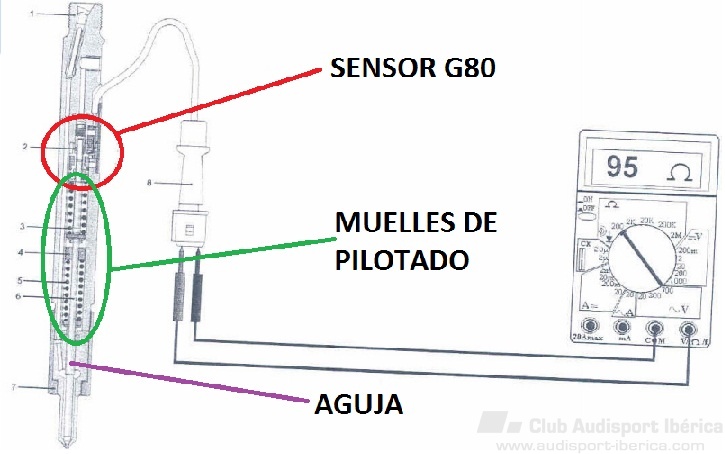

Bien compañero, pues voy a responder a tu solicitud como buenamente pueda jeje
A ver, a lo que llamamos Inyector Pilotado consiste en un inyector mecanico pilotado por dos muelles tarados a presiones diferentes, los cuales determinan los 2 tiempos de inyeccion (pre-inyeccion e inyeccion principal).
Cuando estos muelles ceden a la presion ejercida por el combustible que la bomba de inyección envía a presion, la aguja pilotada del inyector se desplaza hacia arriba abriendo paso al gasoil.
En ese momento entra en juego el sensor G80. Dicho sensor consiste en un solenoide con una resistencia de entre 80 y 120 ohms aprox. alimentado por la UCE a 11V y 0.3A en corriente continua. Esto genera un campo magnetico, el cual se ve modificado al ser atravesado por el desplazamiento de la aguja. Esta variacion en los valores del campo magnetico, le determinan a la UCE que la inyeccion ha dado comiendo y por lo tanto le sirve a la misma como referencia para aplicar una correccion sobre los factores de avance de inyeccion y suavidad de marcha.
Si dicho sensor se estropea, podemos considerar que no es una averia grave; simplemente podremos notar rateos en un determinado regimen o incluso perdida de potencia.
El metodo de comprovacion del sensor G80 es un procedimiento simple. Mediante un polimetro, tomaremos los valores de alimentación del solenoide así como la resistencia del mismo; si los valores no coinciden con los correspondientes al funcionamiento habitual indicados por el fabricante, podremos determinar que éste esta averiado.
Espero que sea entendible la explicacion, que no es lo mio esto de explicarme jaja ;)
P.D. Adjunto una imagen que he tomado de internet en la que indico los elementos de los que hablamos.

Uau, increíble, lo del inyector es posible que se corte el cable??o es complicado??estoy con el compañero, tengo un 2.5 letras bdg y creo que los problemas vienen casi todos subsanados no??me interesa mucho lo de la potenciacion, lo has hecho tu todo??es fiable y "económico"??
SALUDOS
Si, como comentas, en estos motores los defectos de diseño ya vienen subsanados.
Que se corte el cable del G80 es posible, pero tambien es posible que se estropee alguna espira del solenoide, o que la ecu no mande la corriente de excitacion... Puede fallar por multiples motivos.
