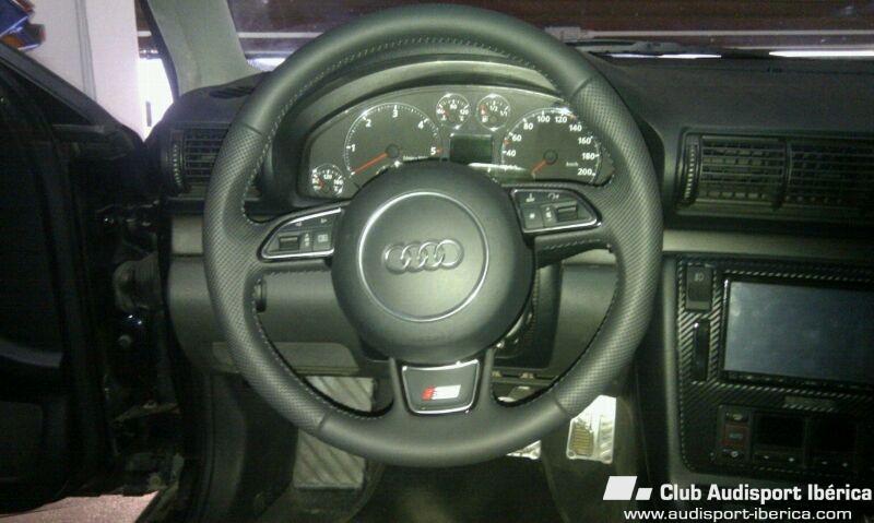

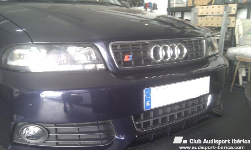

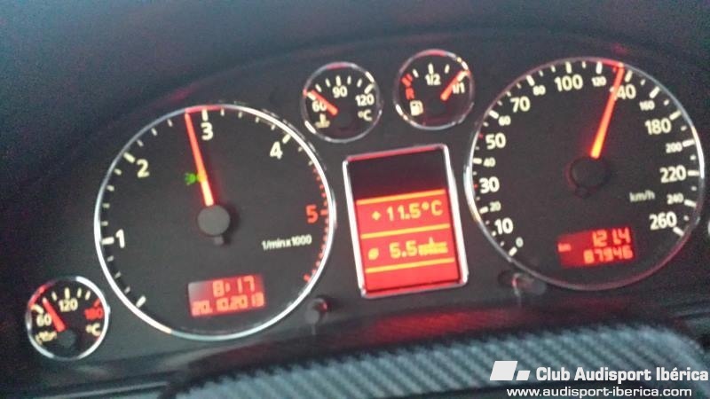

bueno la quedada pasó y la enfermedad esta que padecemos algunos lejos de remitir lo que hizo es que fue en aumento, no recuerdo en que orden vinieron los siguientes cambios, pero una vez pasada la quedada lo siguiente fue, cambio del turbo por uno del 130 cv., saneamiento de toda la admisión y nueva repro, cambio de volante, y cambio del cuadro de instrumento por uno con can bus, esto me llevo mucho tiempo investigando, pero gracias a la ayuda de la gente de este foro finalmente el barco llegó a puerto y con estos cambios llegamos a la 3ª quedada en Lagunas de Ruidera, meto las quedadas porque es la forma de darle cronología al tema ya que en ningún momento se me ocurrió apuntar fechas de los cambios.

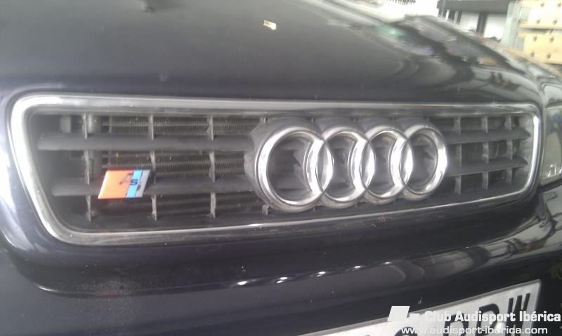

Con el respecto al resto de material, la fortuna se me puso de cara, llegó a mis manos un b5 rest avant, que por tener, tenia la iluminación xenón original, la cual aproveché al completo, (niveladores centralita, faros e instalación completa), y como ya os he metido bastante tocho os pondré unas cuantas fotos del proceso en sí.

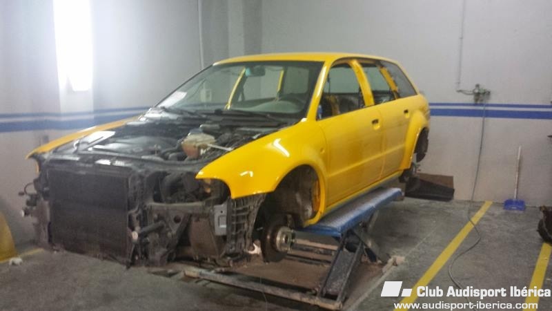

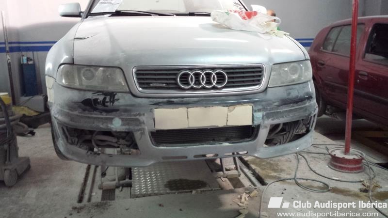

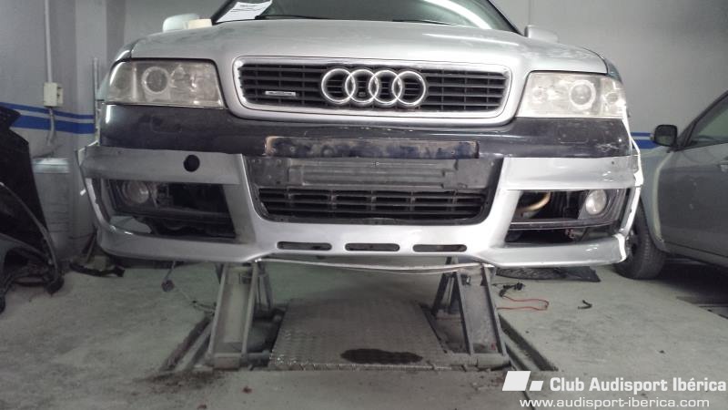

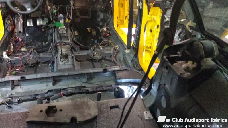

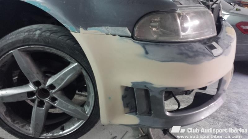

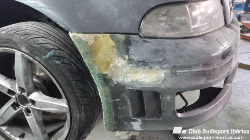

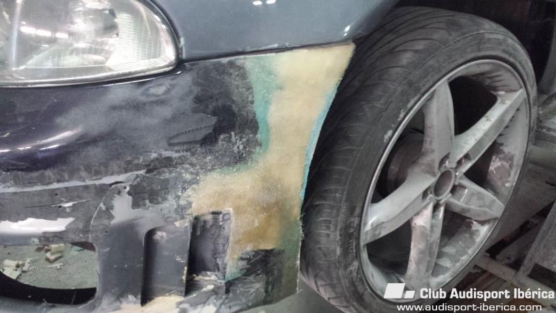

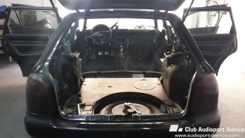

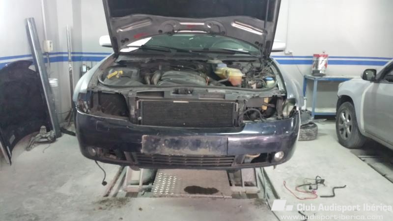

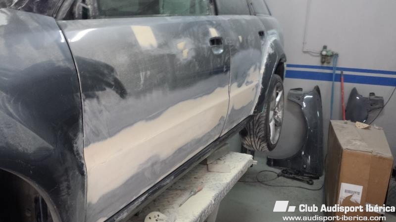

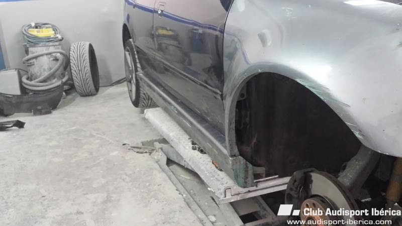

1º fase de desmontaje
Enlace al comentario
Compartir en otros sitios web

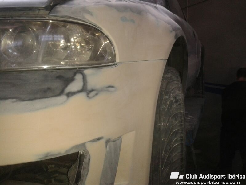

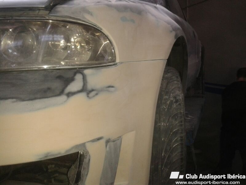

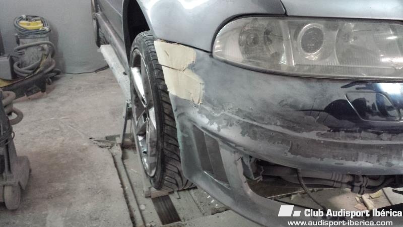

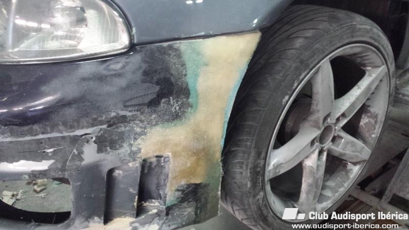

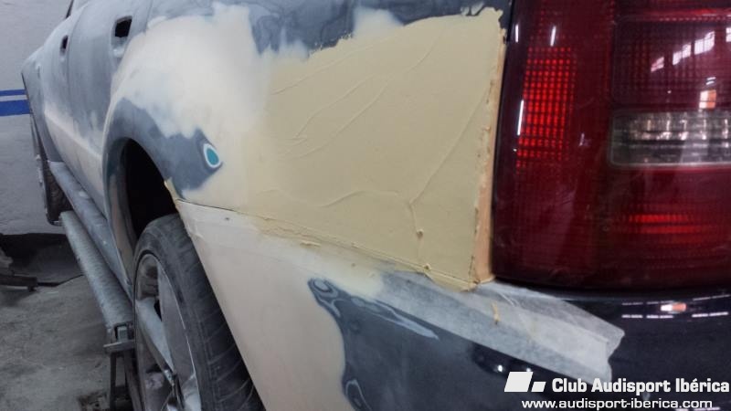

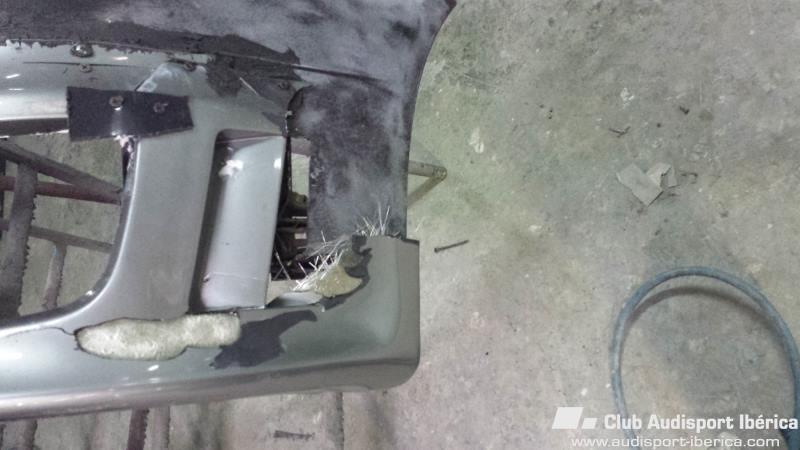

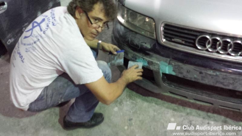

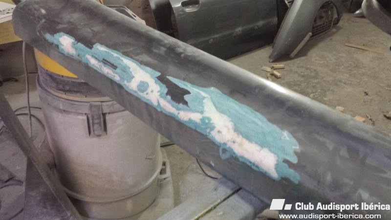

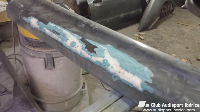

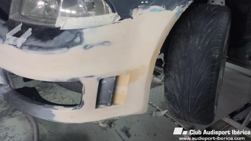

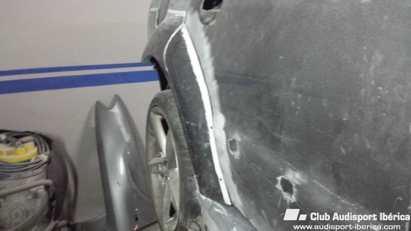

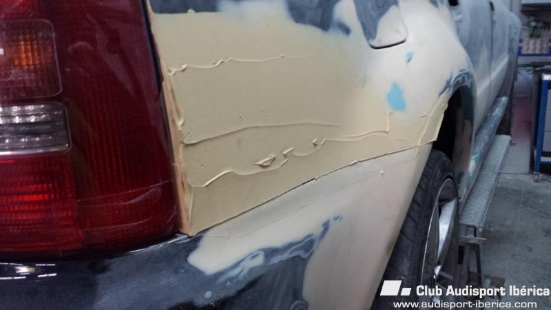

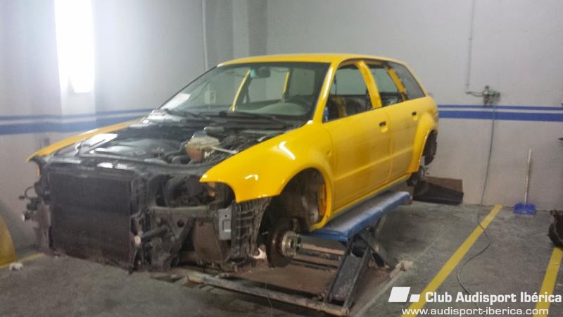

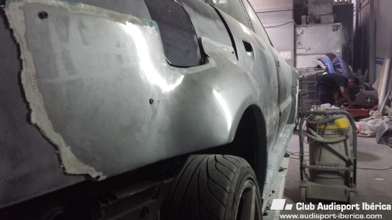

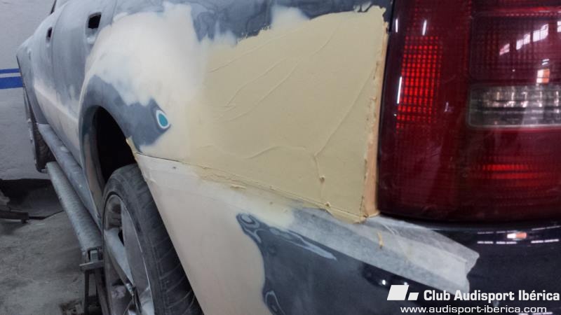

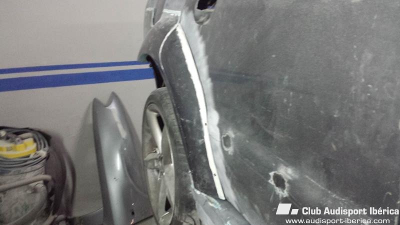

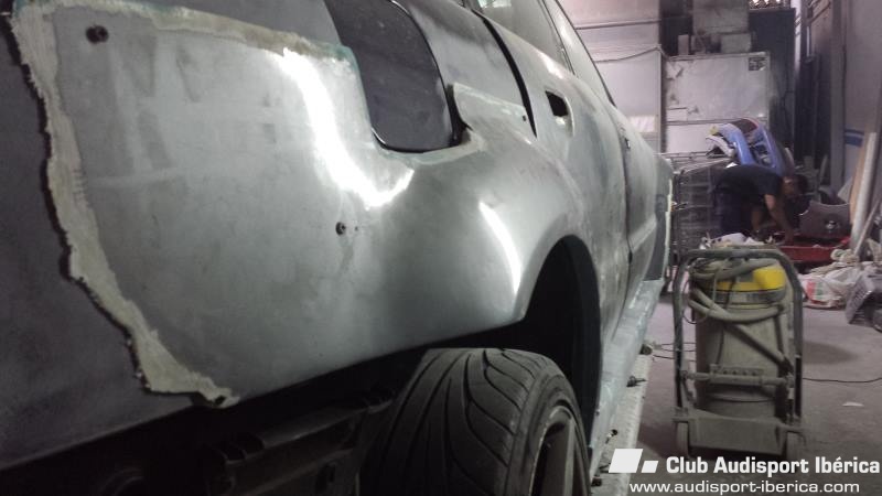

a la última como habéis visto le faltaba un trozo, el paragolpes esta realizado con la mitad superior del b5 rest con lavafaros, y la mitad inferior con los restos de un paragolpes de un b7 rs4 accidentado. ya metidos en faena y con las manos sucias:

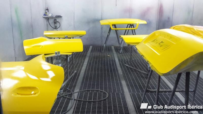

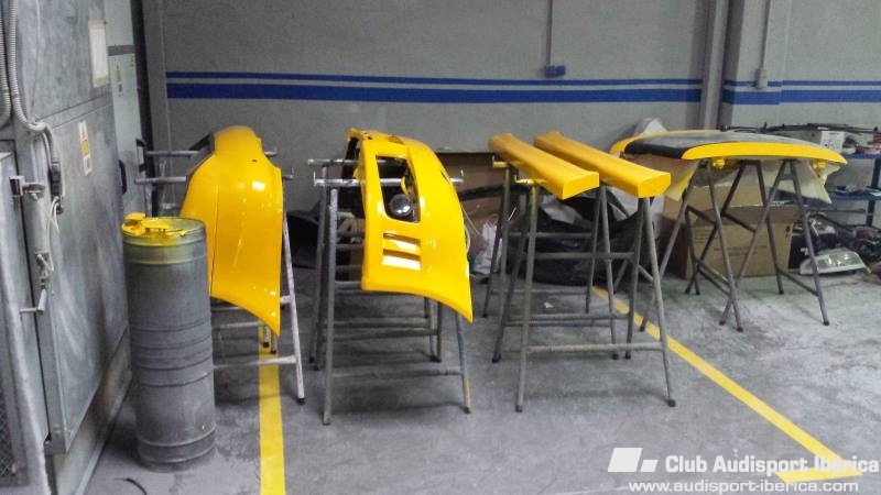

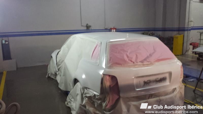

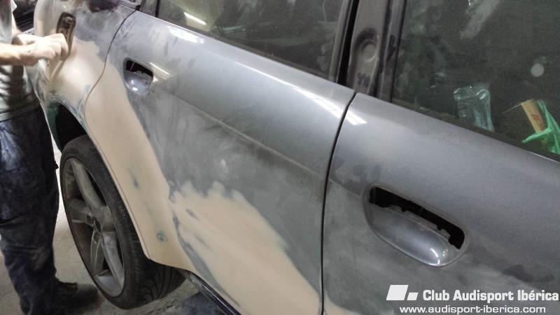

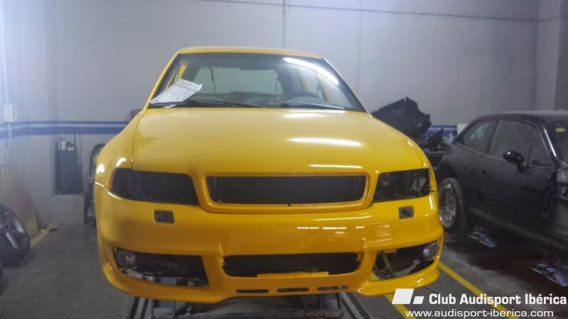

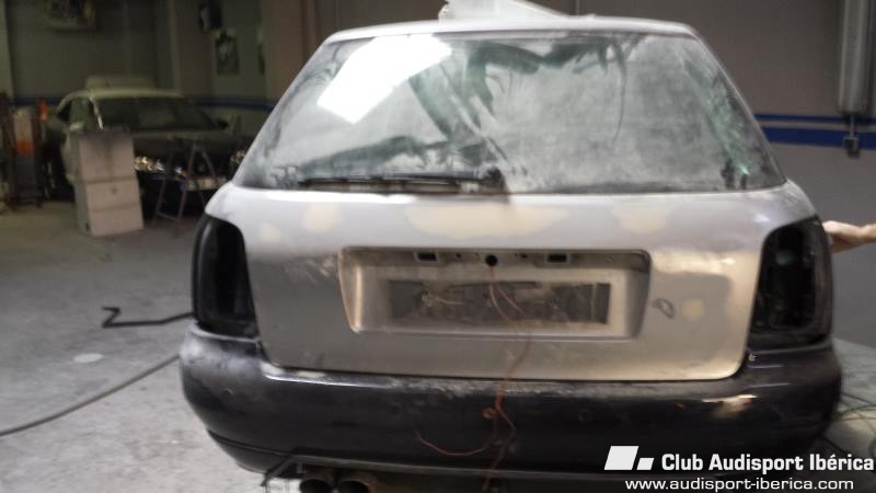

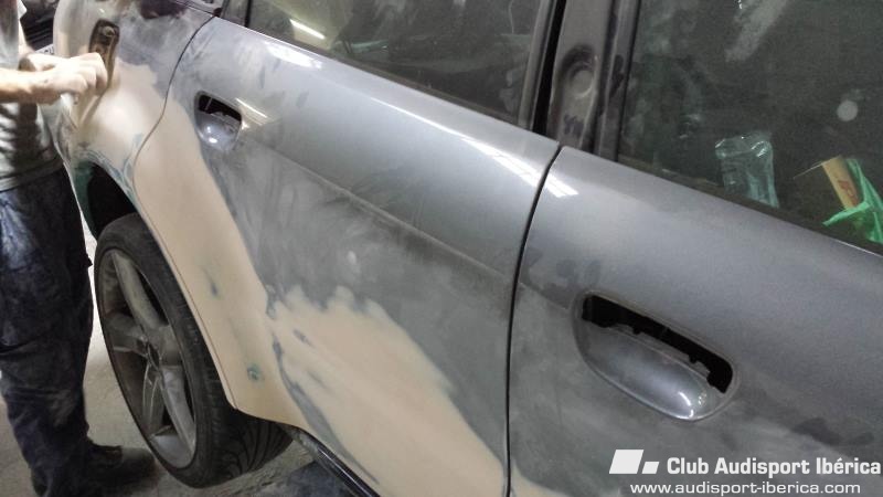

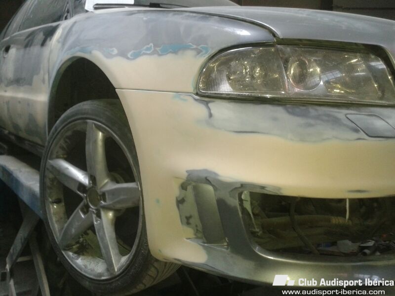

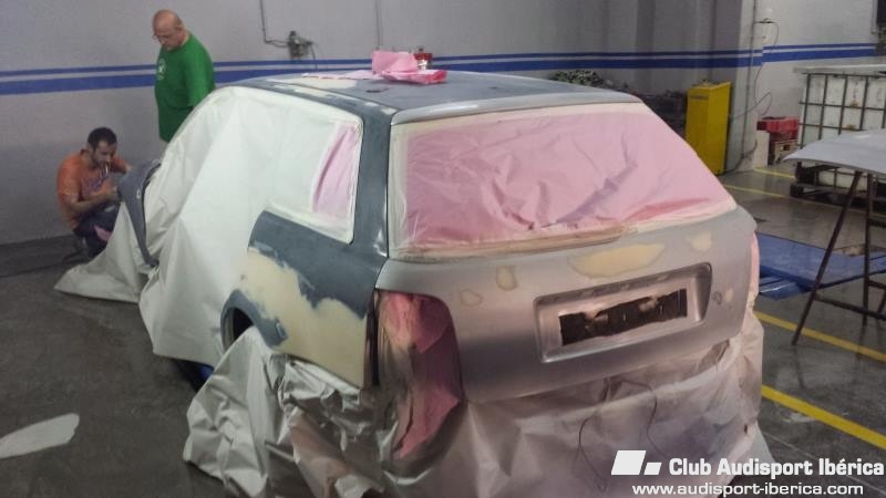

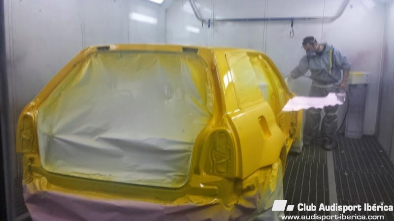

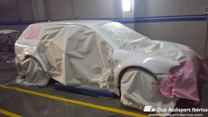

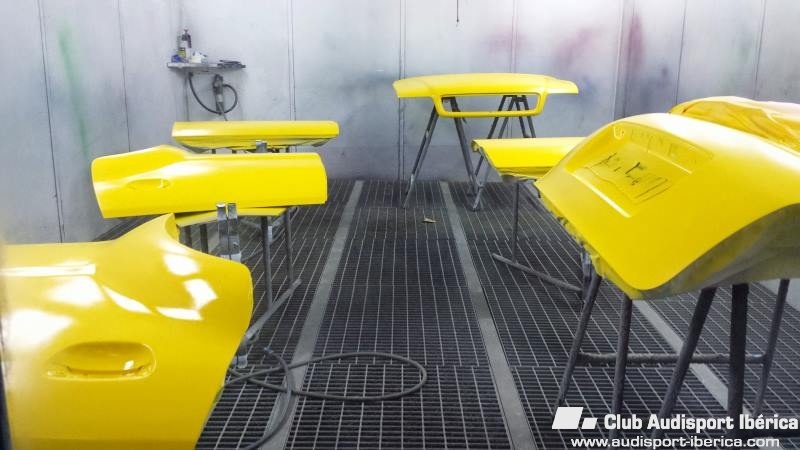

y llego la quedada......y tuve que asistir en moto, y el siguiente paso era aparejar, primero las zonas enmasilladas con aparejo oscuro y algo mas espeso, y ya luego toda la carrocería y las piezas con aparejo blanco para que el color amarillo cogiese bien
