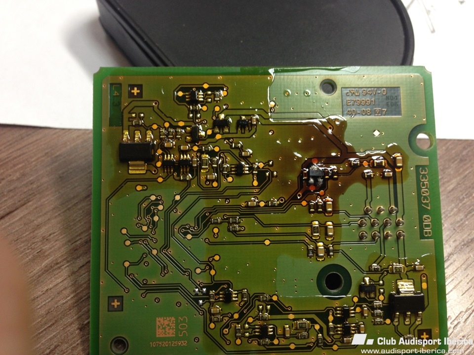

fjortuno Publicado 25 de Septiembre del 2016 Denunciar Compartir Publicado 25 de Septiembre del 2016 Buenas, otro mas afectado, intentaremos arreglarlo con la info que hay, por lo que veo la tapa lleva conexiones segun el video. Si mal no he entendido : Hay que desoldar la pieza tipo triac y en su lugar soldar los diodos, la duda que me surge ya que un triac no es un simple diodo si no mas bien un diodo controlado, ¿como llega a funcionar igual? pues en teoría este triac sera para la función de disminuir la intensidad al dar el intermitente ¿no? y si se elimina por el diodo ,¿ esta función desaparece ?. Responder Enlace al comentario Compartir en otros sitios web More sharing options...
matraca Publicado 25 de Septiembre del 2016 Autor Denunciar Compartir Publicado 25 de Septiembre del 2016 Buenas, otro mas afectado, intentaremos arreglarlo con la info que hay, por lo que veo la tapa lleva conexiones segun el video. Si mal no he entendido : Hay que desoldar la pieza tipo triac y en su lugar soldar los diodos, la duda que me surge ya que un triac no es un simple diodo si no mas bien un diodo controlado, ¿como llega a funcionar igual? pues en teoría este triac sera para la función de disminuir la intensidad al dar el intermitente ¿no? y si se elimina por el diodo ,¿ esta función desaparece ?. concretamente ese no. fíjate que hay dos most, uno controlara el intermitente y otro el led en general revisa las pistas y puedes estar tranquilo que nadie de aquí o de foros extranjeros,nadie da queja que pierda la función del intermitente por efectuar este procedimiento. Un saludo Responder Enlace al comentario Compartir en otros sitios web More sharing options...

fjortuno Publicado 1 de Octubre del 2016 Denunciar Compartir Publicado 1 de Octubre del 2016 Buenos días, reparado, he optado por ponerle uno de 2 A,(BY299) me resultaba mas fácil que dos de 1(1N4007), la verdad es que con lupa se puede, sin ellas y a mi edad lo veia dificil.....bueno es que no lo veia....... Responder Enlace al comentario Compartir en otros sitios web More sharing options...

amgatf Publicado 8 de Octubre del 2016 Denunciar Compartir Publicado 8 de Octubre del 2016 Buenas... Bendito foro este y Audisport Iberica!!!! Lo digo porque como a todos los presentes se me ha fundido esta tarde el DRL izquierdo y he encontrado aquí la solución. Siguiendo las explicaciones de MATRACA y RIF, aunque en principio pensé que me sería imposible, gracias a que otros foreros han comentado lo relativamente fácil que les ha sido, me he animado a hacerlo. Total, no tenía nada que perder, ya roto pues lo único que me podía pasar es que siguiese roto. Pues dicho y hecho. Como hoy era sábado por la tarde, pues nada de tiendas de electrónica para conseguir los diodos. Recurrí a una radio antigua y aproveché los diodos que indicabais y con un poco de paciencia he conseguido solucionarlo y ya está funcionando a la perfección. Ahora, no sé si será cosa mía, el LED que he arreglado da la luz totalmente blanca, mientras que el derecho me da la sensación que es un poco más amarillenta aunque mirándolo de frente no se aprecia, lo he notado como reflejo de la pared que tiene delante. No sé si será que el derecho ya está comenzando a fallar un poco y acabará también cascando. Pero si es este el caso, ya tenemos la solución. Muchísimas gracias a todos y al que le pueda ocurrir esta misma avería le animo a intentar arreglarlo porque, aunque es un poco entretenido ya que lleva su tiempo hacerlo con cuidado por lo reducido de la soldadura, no es nada difícil. Responder Enlace al comentario Compartir en otros sitios web More sharing options...
