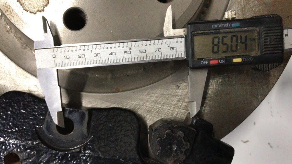

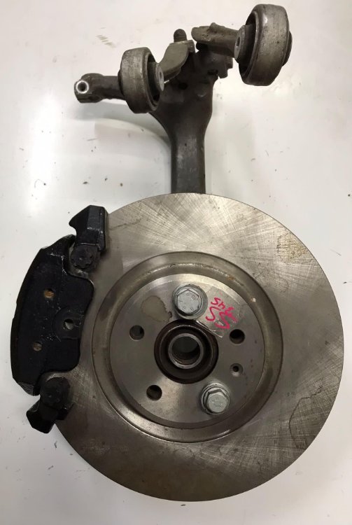

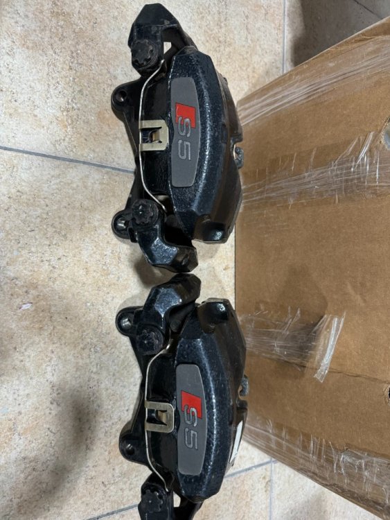

MaileS Publicado 23 de Enero del 2024 Denunciar Publicado 23 de Enero del 2024 hace 41 minutos, Carlisu84 dijo: siento no poder ayudarte, no conozco si es plug&play o si tienes que coger o hacer un porta nuevo. Lo ideal es que midas la distancia entre tornillos del portapinzas y el desplazamiento del disco con respecto al buje y sujecion del portapinzas. para saber si al ponerlo choca en el mismo. El dueño monto los discos y pastillas en una mangueta del b7 y parecia que iba bien, no soy mecanico y no entiendo de mecanica. Adjunto fotos. De lo que me ha pasado el chico de la frenada del S5. Tambien he encontrado una frenada delantera del S4 B8 por algo menos de 400€ puesta en casa, lo que esta viene sin pastillas. De la del S4 B8 se sabe algo? aunque imagino que sera la misma que la del S5 B8. Responder

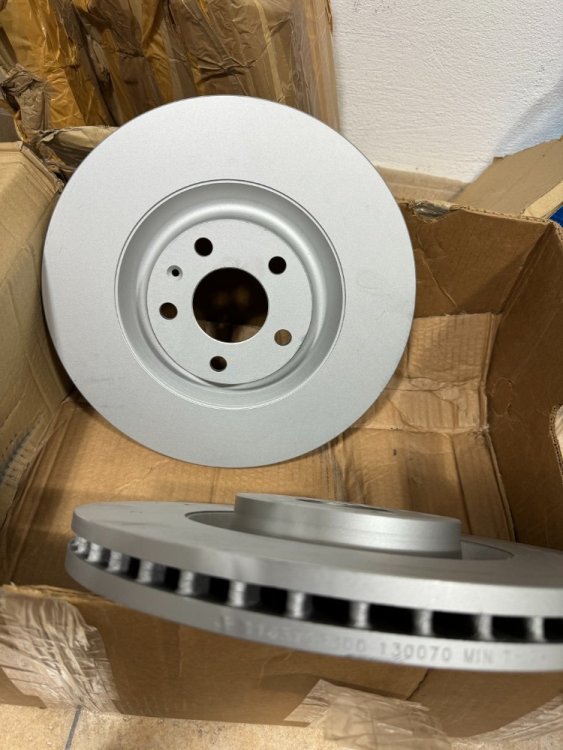

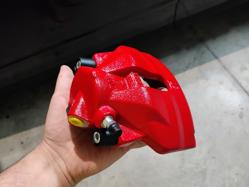

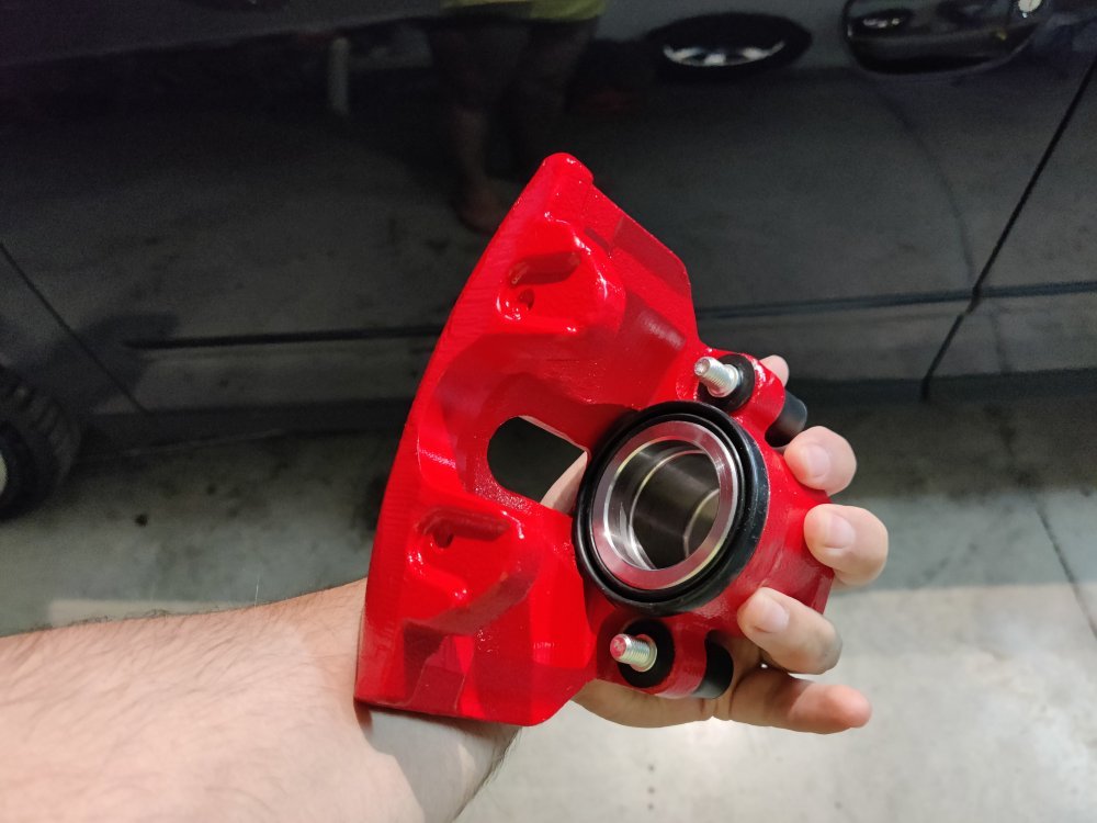

MaileS Publicado 29 de Febrero del 2024 Denunciar Publicado 29 de Febrero del 2024 Bueno chicos. Ya me han llegado los frenos! Os dejo un par de fotos por aqui! En cuanto los tenga pintados y montados os lo cuelgo como le quedan al hierro! Pinzas, discos y pastillas. 1 Responder

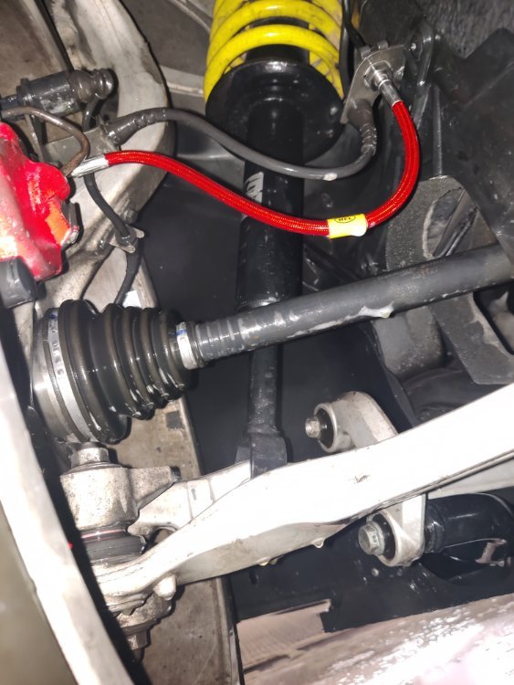

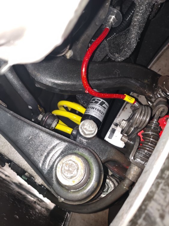

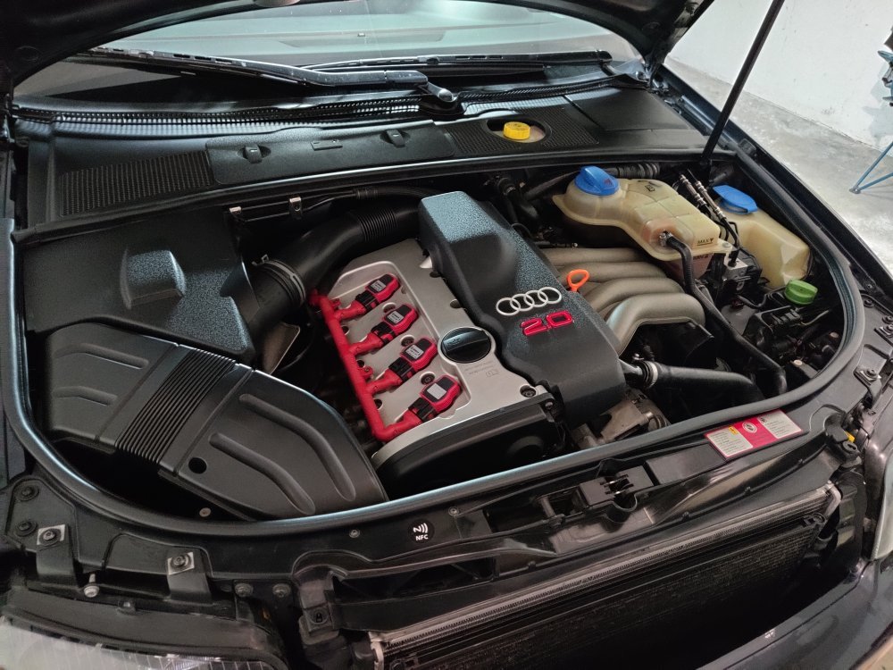

joselazagra Publicado 30 de Mayo del 2024 Denunciar Publicado 30 de Mayo del 2024 (editado) Buenas, pues ya tengo todo montado... - Distribución - Correas + cadena y tensor - Junta tapa de balancines - Bomba de agua - Varios manguitos... - Tubería principal - un puñado de juntas - Pinzas de freno (si, las he puesto nuevas, por lo que me salían nuevas frente a repararlas, no compensa) - Discos 312mm - Pastillas - Latiguillos metálicos Ahora mismo, no le probado a frenar en serio, voy a tener un rodaje a los frenos que no tengo ganas de volver a cambiar discos antes de tiempo, la otra vez se doblaron en apenas 1000km Luego volver a purgar, aquí unas dudas. El del taller tiene una máquina que mete presión en el bote del depósito de líquido de frenos y va purgando pinza por pinza en cruz. Primero la rueda trasera derecha, y la última la rueda delantera izquierda. Hasta aquí bien, no? Luego hay que hacer algo en vagcom? Tengo la v12.12 Unas fotillos. Editado 30 de Mayo del 2024 por AzagraMac Responder
