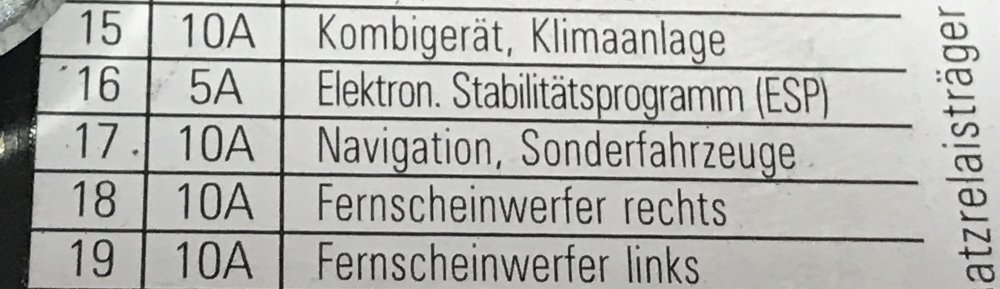

NandoAllroad Publicado 13 de Marzo del 2018 Denunciar Compartir Publicado 13 de Marzo del 2018 Acabo de revisarlo. Está bien. Pero una cosa: En este diagrama, sale que el 17 es de la centralita de control de nivel, o eso entiendo:http://knigaproavto.ru/shemy/en/audi/a6/112-audi-a6-rs6-allroad-c5-fuse-box-diagram-1997-2005.html Pero en el diagrama de mi tapa de fusibles, nada que ver: Aunque si que es verdad que al ponerlo de nuevo después de medir su continuidad, algo sonaba en la parte trasera... Responder Enlace al comentario Compartir en otros sitios web More sharing options...

NandoAllroad Publicado 13 de Marzo del 2018 Denunciar Compartir Publicado 13 de Marzo del 2018 Otra cosa, en este diagrama sale que el fusible 5 tiene la misma función que el 17:http://knigaproavto.ru/shemy/en/audi/a6/112-audi-a6-rs6-allroad-c5-fuse-box-diagram-1997-2005.html Esto no puede ser mas confuso... Responder Enlace al comentario Compartir en otros sitios web More sharing options...
