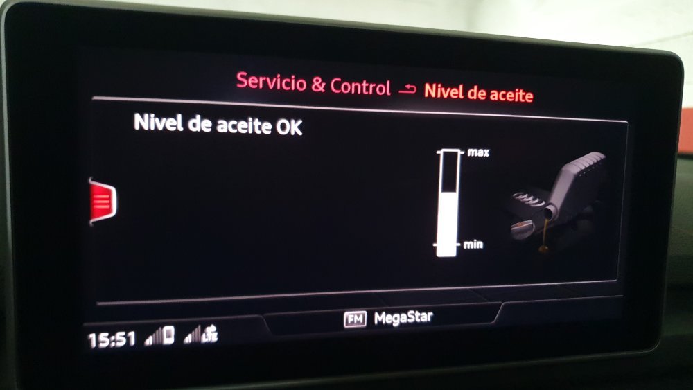

barrymoabdib Publicado 20 de Febrero del 2018 Denunciar Compartir Publicado 20 de Febrero del 2018 (editado) Claro que hay paz, por mi parte al menos. Es un foro donde se comparten puntos de vista. Mi punto de vista es que estais buscando una solución para un problema que no existe. Si el problema es que no te fias del sensor electrico del aceite, no deberías fiarte del de combustible. Ni el del limpia ni el del termostato del agua, del abs y los mil y un sensores que lleva el coche. Que esto sería muy diferente si me dijeras: el coche no lleva varilla, no hay forma de saber si el nivel esta correcto o está apuntito de estar el nivel bajo y que en el próximo viaje me va a saltar el aviso en el peor momento. Entonces si. Pero no es el caso. hace 12 horas, Joselillo86 dijo: Desde liego, a mí el MMI en frío me da unos bandazos que tela..... Yo sigo pensando que es por lo que expliqué en el anterior post. 1 o 2 mm de diferencia en la varilla es muy dificil de apreciar para el ojo humano sin una referencia de la anterior medición, pero eso transladado a la pantalla es un buen pedazo de la barra del mmi. Diferencia de temperatura ambiente o cualquier cosa. Al menos en el mio, pues a veces está un poco por encima de la mitad y otras veces un poco por debajo y eso a lo mejor es una diferencia de 4 o 5 cm de barra. Editado 20 de Febrero del 2018 por barrymoabdib Responder Enlace al comentario Compartir en otros sitios web More sharing options...

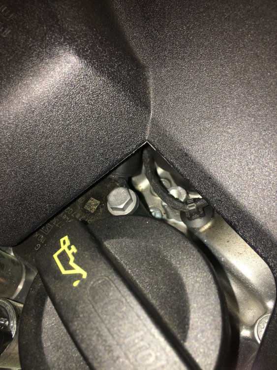

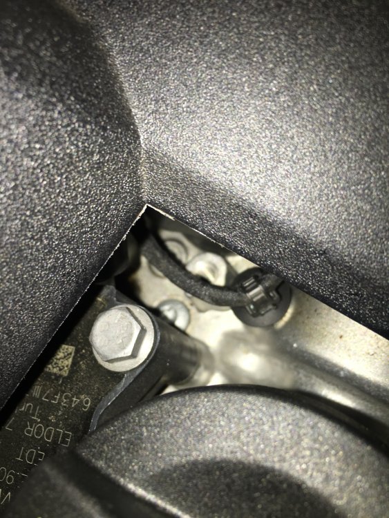

Joselillo86 Publicado 31 de Marzo del 2018 Denunciar Compartir Publicado 31 de Marzo del 2018 Le he puesto 250ml y tengo el nivel a 2/5 aprox. lo que me he dado cuenta es que....me falta un tornillo??? No sé si lo podéis ver al fondo, detrás del cable Responder Enlace al comentario Compartir en otros sitios web More sharing options...
JuanKa_S4 Publicado 16 de Marzo del 2023 Denunciar Compartir Publicado 16 de Marzo del 2023 Hago reflote de esto! Mi S4 tiene ese nivel de aceite. Se supone que la diferencia entre MIN y MAX por lo que leo por aqui es de un litro. Por lo que os enseño en la foto la cantidad a reponer sería de unos 400 cc. Es asi? Es que le pude 250cc y apenas subió. También decir que mi motor 7.5 litros de aceite... Gracias por la ayuda!!!! Responder Enlace al comentario Compartir en otros sitios web More sharing options...
