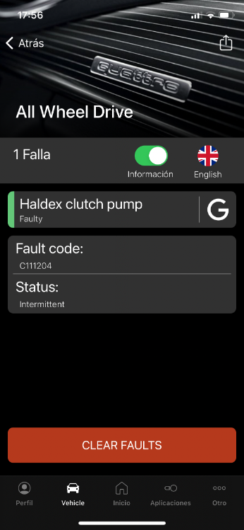

RGG Publicado 30 de Octubre del 2020 Denunciar Compartir Publicado 30 de Octubre del 2020 En 28/10/2020 a las 21:45, rollover dijo: Vaya , vais a tener que incluírla en mantenimiento y cambiarla si o si cada x tiempo. La parte buena que no es muy cara y no parece difícil el trabajo Si , yo a partir de ahora la voy a cambiar preventivamente a los 30mil KM con los cambios de liquido de haldex y stronic . Es una irresponsabilidad por parte de audi no incluirla en los mantenimientos sabiendo que fallan tan a menudo, la verdad. Y encima no sale ni un aviso , ni un mensaje de error ni nada, el coche sigue tan campante pero solo con traccion delantera... En mi caso una lastima añadida porque ademas ha pasado justo 2000km despues de haber cambiado el liquido en la segunda revision (que por cierto vamos a ver si de verdad lo cambiaron ya que sospecho que no) Ya tengo pedidas las cosas y el martes me lo cambian en mi taller de confianza. Responder Enlace al comentario Compartir en otros sitios web More sharing options...
RGG Publicado 4 de Noviembre del 2020 Denunciar Compartir Publicado 4 de Noviembre del 2020 Esta mañana lo llevé y ya lo tengo arreglado Me han dicho que ya sabiendo que se obstruye , que en cada cambio de liquido de haldex ,lo suyo es sacar la bomba tambien y limpiar bien la malla esa donde se quedan las impurezas Ahora si, coche nuevo de nuevo Responder Enlace al comentario Compartir en otros sitios web More sharing options...

RGG Publicado 23 de Noviembre del 2020 Denunciar Compartir Publicado 23 de Noviembre del 2020 (editado) Por cierto estaba haciendo otra cosa y me he acordado. Despues de cambiar la bomba hay que hacer un ajuste con el obdeleven. Entrar en modulo 22 haldex y darle a "ajuste basico", la primera opcion creo recordar que reajusta todo , y la segunda solo la bomba. Le das a "ajustar todo" , y despues "solo bomba", Para probar el coche tienes que buscar un sitio amplio donde puedas dar vueltas y vueltas para ver que va correcto lo que tienes que buscar es que no haga ninguna vibracion ni ningun ruido cuando avanzas en primera sin acelerar, con el volante torcido completamente hacia cualquiera de los 2 lados. Hacia atras tambien se puede buscar ese punto malo que digo .Parece que funciona bien, pero tienes que buscar la diferencia de sonido probando a girar en diferentes angulos, del maximo al volante recto. En audi la primera vez me lo dieron despues de 1 mes alli el coche cuando fui a recogerlo me tocó llevarlo otra vez y dejarlo 2 dias mas para el ajuste este Y donde me la han cambiado son buenos mecanicos pero no controlaban de esto Me cobraron 375€ Editado 23 de Noviembre del 2020 por RGG Responder Enlace al comentario Compartir en otros sitios web More sharing options...
santisilver Publicado 26 de Marzo del 2021 Denunciar Compartir Publicado 26 de Marzo del 2021 Me uno a la fiesta. llevo un tiempo mosqueado con que el coche no va fino. Pues hoy el control de tracción saltando como un árbol de navidad en incorporaciones de autopista. hace dos semanas me lo hizo pero lo achaqué a las ruedas de invierno y carretera fría. Hoy con el juego de verano, 4 Michelin PS4S, misma película. sensaciones, aprietas el gas en segunda o tercera a medio régimen y salta el control de tracción, notas que el coche de atrás no empuja además de notarse una suave vibración como diciendo que no quiere que le des caña. Difícil de explicar. por suerte, pase el obd y salta el fallo. Mail enviado a la Audi de mi ciudad con vídeos y capturas de pantalla del escaneo. por suerte tengo extensión de garantía así que espero poca guerra. Responder Enlace al comentario Compartir en otros sitios web More sharing options...
