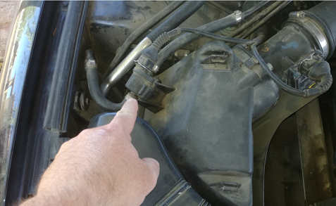

Buenos días, puede ser ésta la pieza en cuestión? está en la parte izquierda una vez abres el capó, junto al filtro del aire y debajo de una tapa

Acabo de ver el tutorial que me pasaste, y creo que si es ese jejeje. Un saludo

Si si @issos, ese es, ya ves se se cambia en un plis plas!
