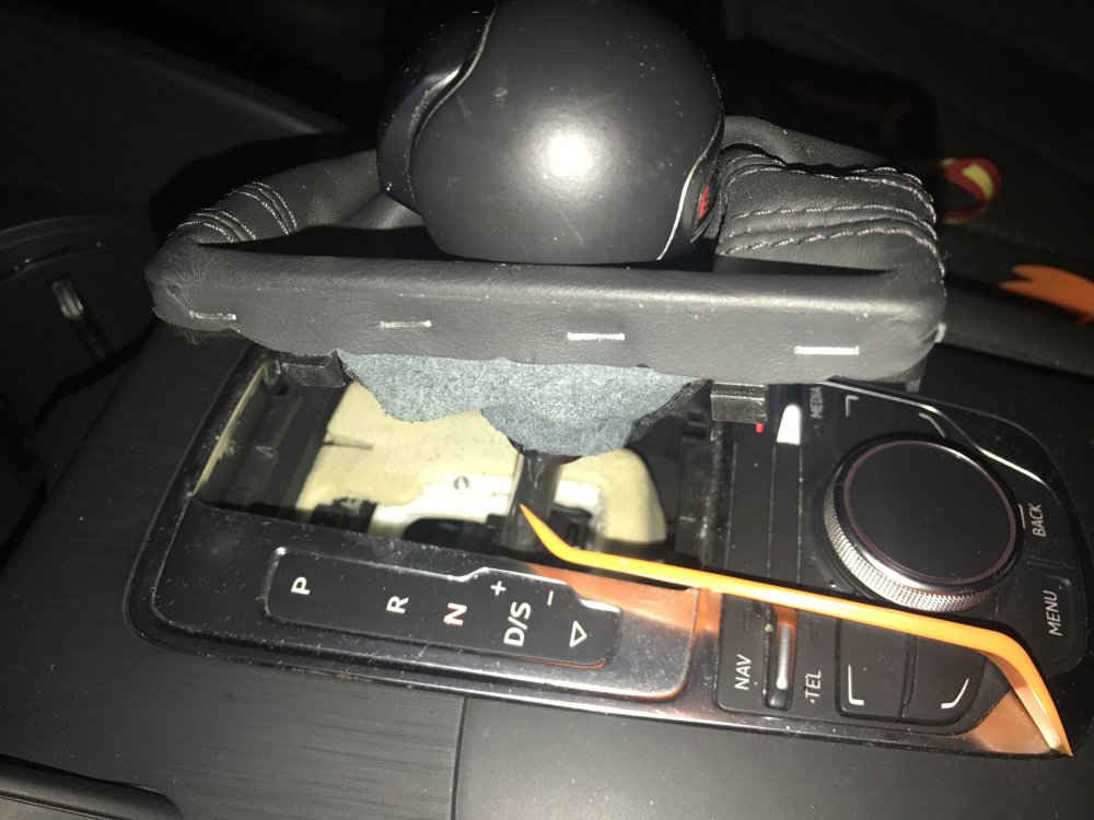

Buenos dias a todos, tas una larguiiiiiiiisima espera por parte del vendedor de un pomo Stronic Sline, al final me llego ayer, y como tenia ganas de cambiarlo, pues me atrevi a hacerlo, eso si mirando previamente cambios de pomos en youtube, pero los que lo hacian era un cambio de gatillo lateral a gatillo frontal, asi que me centre en ver como era el desmontaje y logicamente luego era hacer el paso inverso a la instalación del nuevo.
Os intento detallar poco a poco cada paso.
Paso 1: desmontaje del guarnecido (piel), del tablero (usar herramientas de plastico)IMG_7747.JPG.1c3674e2af8c8eea7315bf830fb7ab91.JPG

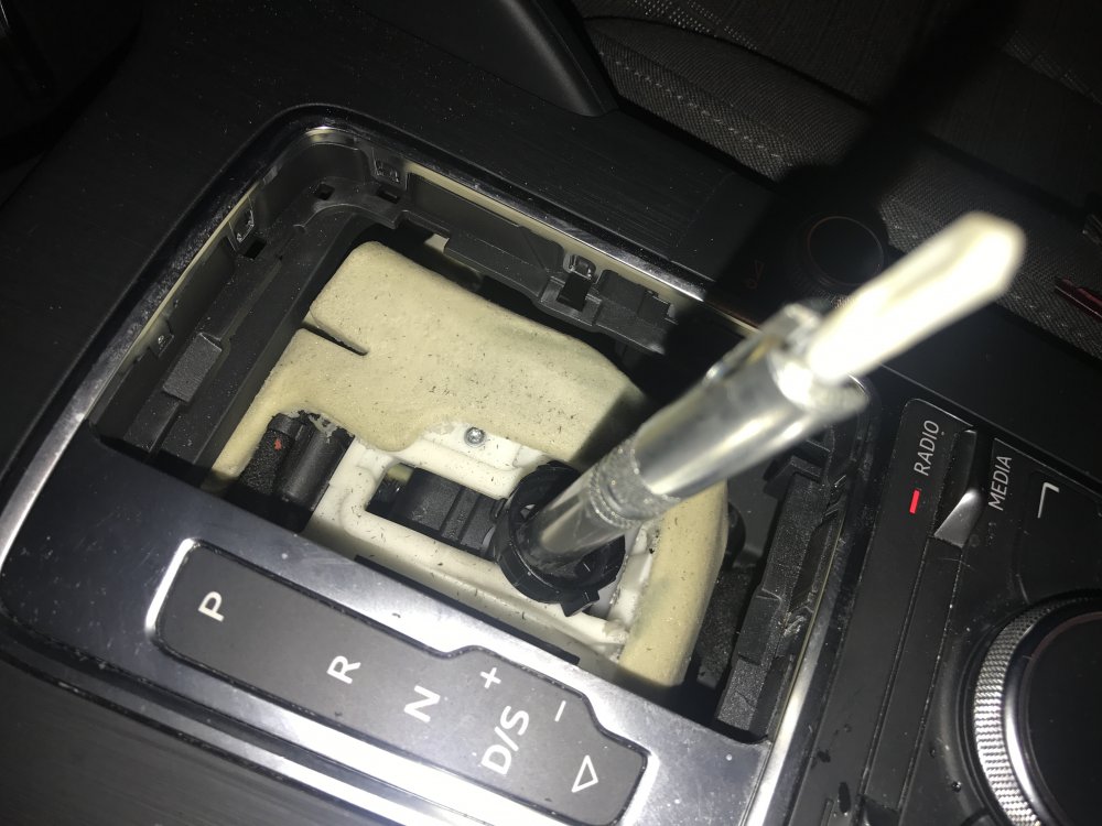

Paso 2, en la base interior hay como una ruedecita que deberemos girar y extraer para poder realizar la extracción.

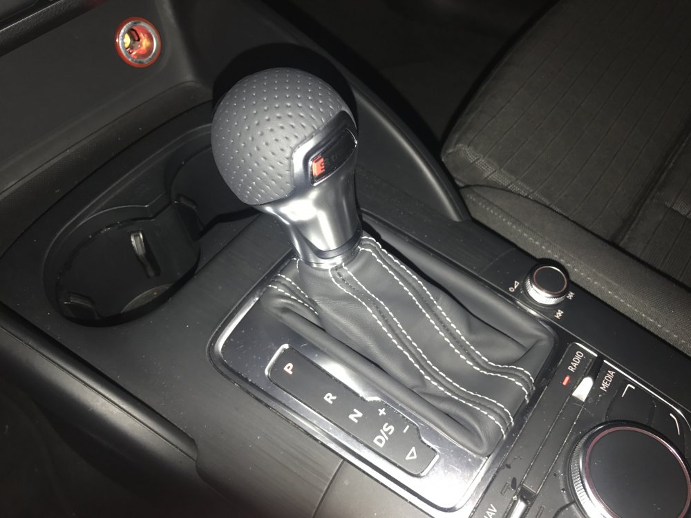

y luego se retira y se instala el nuevo pomo Stronic en el sentido inverso

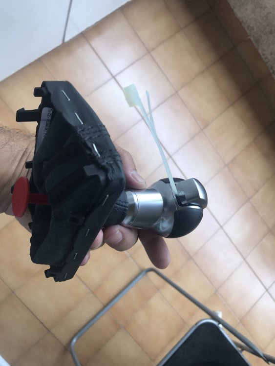

NOTA MUY IMPORTANTE, si lo comprais por ebay o a un particular, sobre todo que lleve el gatillo protegido para que no se cierre, ya que luego para poder intalarlo es esencial !
O se os quedara asi y el trabajo es vuestro luego para poder sacarlo
Un saludo y espero que os ayude a alguno de vosotros !

Hola disculpa, sabes como se saca nuevamente el gatillo, como se hace?, Gracias.....
Share this post
Link to post
Share on other sites
En 7/2/2020 a las 16:31, dlopez dijo:
pues con una cinta americana, cogela al gatillo y ayudala con algo puntiagudo. despues con un palillo con algo le hace como tope para que no se cierre de nuevo
