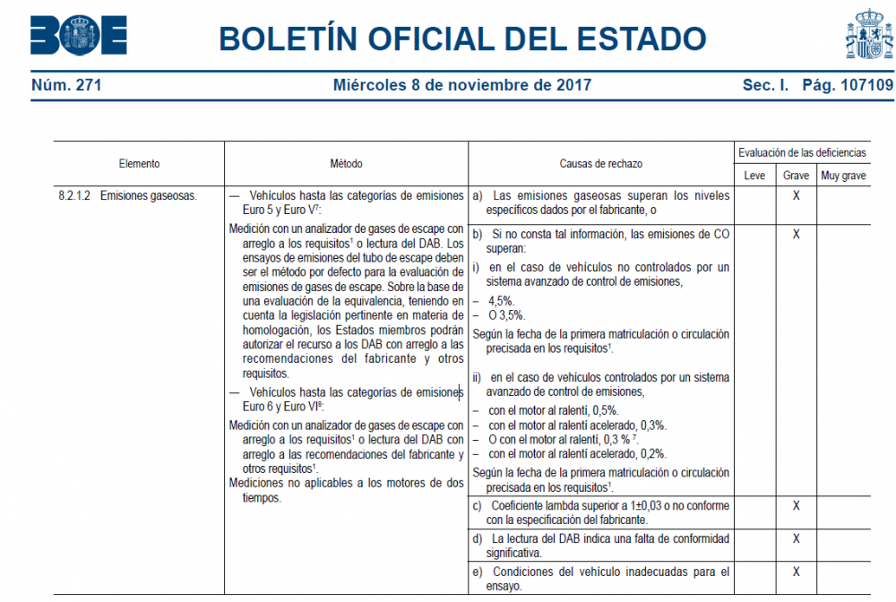

FER QUATTRO Publicado 9 de Noviembre del 2017 Denunciar Compartir Publicado 9 de Noviembre del 2017 (editado) Este es el enlace del BOE http://www.boe.es/diario_boe/txt.php?id=BOE-A-2017-12841 La entrada en vigor es el 20 de mayo de 2018 A mi me toca ahora empollármelo para ver como nos afecta en el trabajo y como les afecta a las ITV... En cuanto a emisiones se indica esto... "Además, en relación con el control de emisiones, los sistemas de diagnóstico a bordo (DAB) permiten mejorar la eficacia a la hora de evaluar las emisiones de los vehículos en función de su categoría de emisión. Por este motivo, la Directiva 2014/45/UE del Parlamento Europeo y el Consejo, de 3 de abril de 2014, establece que los Estados miembros deben estar en condiciones de permitir este método de inspección, teniendo en cuenta la legislación pertinente en materia de homologación" Adjunto imagen de los requisitos de emisiones, en cuanto a opacidad se puden ver en la página 43 y 44 del Real Decreto Editado 9 de Noviembre del 2017 por FER QUATTRO Responder Enlace al comentario Compartir en otros sitios web More sharing options...

rhapluisody Publicado 10 de Noviembre del 2017 Denunciar Compartir Publicado 10 de Noviembre del 2017 Pues yo creo que en principio no debería haber grandes cambios. Lo que dice la normativa en la captura que se ha puesto es que habrá dos maneras de realizar la medición de gases, la primera como se ha hecho hasta ahora, y la segunda mediante DAB, que entiendo que será a través del OBD. Pero sinceramente lo veo poco viable. Para empezar tienen que tener un cable casi por marca, además hay centralitas antirrobo a las que una ITV no debería tener acceso (digase las de mercedes), ... me parece bastante complejo. Algunas ITV igual si que intentan utilizar el nuevo sistema de medición, pero al final utilizarán el sistema de siempre. Responder Enlace al comentario Compartir en otros sitios web More sharing options...
Patrick28 Publicado 10 de Noviembre del 2017 Denunciar Compartir Publicado 10 de Noviembre del 2017 Ya se está haciendo y ya te digo que más que viable es una realidad y no es un cable por marca,hasta ahora por lo que he visto se ha podido entrar sin problemas en prácticamente todos los coches,hasta que no entre en.vigor es a modo informativo las condiciones se estan revisando y estudiando la normativa. Salu2 Responder Enlace al comentario Compartir en otros sitios web More sharing options...
