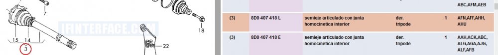

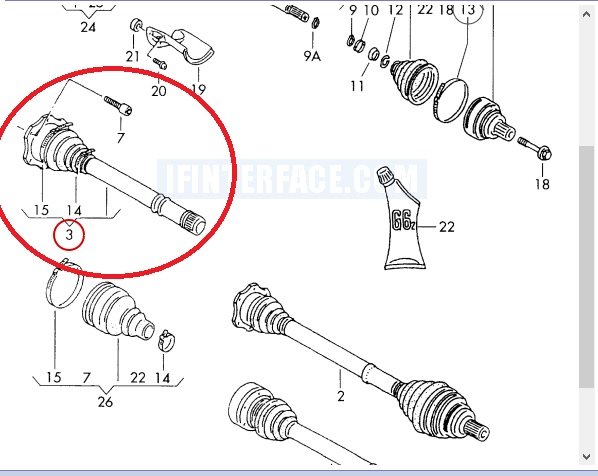

Pues...si es la homocinetica que va unida al bloque motor, me toca desembolsar...
Por mucho que mire el ETKA, solo hay esto para AFN ! La homocinetica por separado no la encuentro !

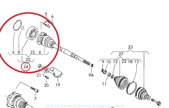

Esa en concreto no le vale. La de Mikel es tripodica.
