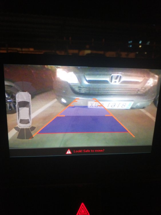

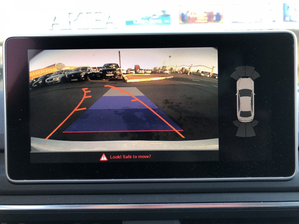

hace 6 horas, Antonio SG dijo:
No lo había visto, muy bueno y el brico también, no me decido mucho a ponerla por estética, que no me gusta mucho como se ve en la parrilla,  pero ya he tocado en algun bordillo y quizás con esta cámara se ve bien el bordillo y el frontal bajo del coche no?
No tiene mucho angulo de vision, como la trasera mas o menos.  (Si quieres fotos gago alguna)  Si te acercas frontalmente se ve bien, pero si entras esquinado es otro cantar...  Pero de momento creo que soy el unico al que le funciona, corregidme si ne equivoco, hay compañeros que lo han intentado y no les va, sospecho que puede ser por la version del mmi, yo tengo la 0192.
El compañero nomtoni va a intentar que se lo actualicen , a ver si hay suerte y es por eso.
Publicado (editado)
Me he fijado en el vídeo y a mi la trasera me da mas imagen de mi coche, se ve mas el faldón trasero y lo uso para calcular mas justo cuando empieza a pitar de continuo. la delantera preferiría que se viera el faldón delantero para ver cuando va a pegar al bordillo.
Editado por Antonio SG
hace 1 hora, Antonio SG dijo:
eso no se ve... es mas como la trasera,  ves la aproximacion y calculas.
4 minutes ago, Jiribilla said:
Pues no sé a qué será debido, pero confirmo que no se ve el paragolpes
El mio es un berlina y con cámara de Eron, yo creo que sera por la cámara
2 minutes ago, Jiribilla said:
El mío exactamente igual, berlina y kit completo de eron
entonces la resolucion?, el mio es MMI 3 G Plus
Pues no sé. Igual la inclinación de la cámara varía un poco (no es que sea de una gran calidad jejeje).
La verdad que tampoco influye mucho que no se vea el paragolpes, ya le tengo cogido el punto así, sé hasta donde puedo llegar. La verdad que nunca pensé que tener la cámara trasera ayudará tantísimo. Estoy encantado con ella
Ojo que yo ayer te dije que veia el paragolpes (vamos estoy seguro que lo he visto) y esta mañana cuando cogi el coche para el trabajo me di cuenta que no lo veia y menuda rallada me he pegado. Estare pendiente por si es un fallo de resolucion que se va cambiando y a veces sale y otras no. De todas formas te digo, yo siemprr aparco al limite de lo que se ve en pantalla y nunca tocas
