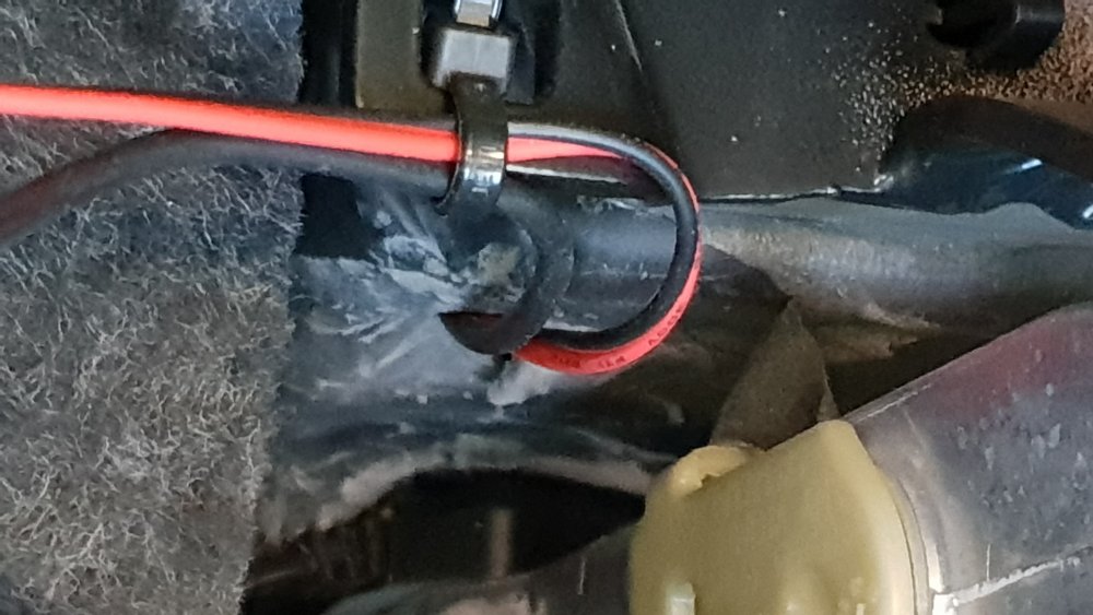

hace 2 horas, sesmero dijo:
detrás de los pedales existe en todos los coches un pasamuros para acceder al compartimento motor
algunos están con gomas para pinchar y otros tiene ranuras
Por ahi es por donde lo he pasado yo.
Esta explicado en el Brico.

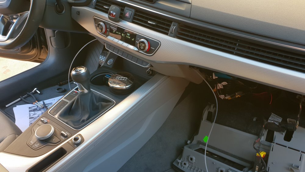

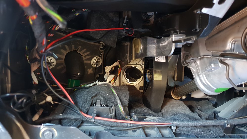

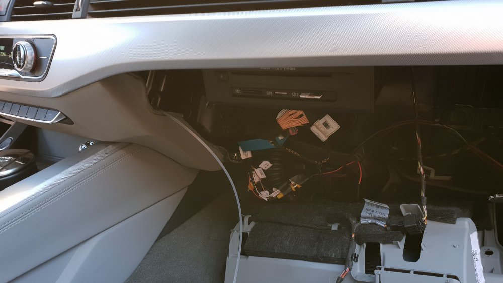

Bueno, pues esta mañana ha sido productiva, ya tengo desmontada guantera y montada, enganchado los cables  y pasados al vano motor, lo he hecho un rollito y otro día sigo, no tengo prisa, a ver si deja de hacer tanto frío, que para la parte de fuera me voy a quedar helado.
Descarto sacar los cables por el lado del copiloto al motor, no he encontrado sitio alguno, al final, he seguido el brico de @Pedrod100, respecto a pasar los cables por detrás de los pedales, aunque yo los he pasado por delante, ha quedado bien y me he evitado el romperme un poco los riñones, ya que la guía es la que ha hecho el trabajo.
En mi caso, tengo un antirrobo CarCentinel y había hecho yo la instalación, por cuestiones de seguridad, sólo yo sé donde está instalado el antirrobo, el caso es que, digamos, ya tenía medio camino hecho y aprovechando los otros cables los he unido con bridas unos con otros.
En esta última foto, por donde he metido los cables, un poco más abajo y en negro está la antena GPS del CarCentinel, pegada a la zona metálica, si observáis con detalle lo veréis.

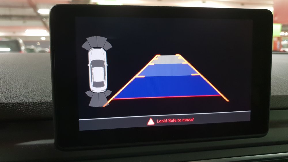

Me acaba de surgir un problema colateral, hoy no me funcionaba la cámara trasera, salía la pantalla en negro, aunque sí sale el coche y las líneas y giran, el caso es que he apretado la guantera y se ha recuperado la imagen, pero seguía fallando por momentos, apretaba, se veía, soltaba, negro, al final se quedaba todo el tiempo negro ya y desmontado la guantera y no he visto nada raro por ahora, por lo que ahora tengo dos trabajos, intentar ver el fallo de la trasera y continuar con la delantera.
Creo que va a ser algún fallo de alimentación de la cámara, he revisado las conexiones y nada, mañana por la mañana me pondré a ello.
Se admiten ideas.
