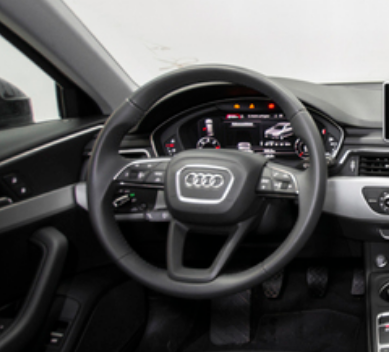

Por cierto Pedro, que volante tienes?
hace 2 minutos, nomtoni dijo:
Yo creo que la única solución sería intercambiarnos el interface, pero eso ya es mucho, no creo que cambiarnos la cámara vaya a suponer diferencia.
Ahora mismo lo tengo medio olvidado todo, esperando que se me ocurra algo o a alguien.
tengo el volante multifuncion,   este...
Ahora, Pedrod100 dijo:
Pues eso es una diferencia con el mío, yo tengo el plus y la famosa tecla que dice Alagar
hace 19 minutos, nomtoni dijo:
Ese volante es como el mio que es el plus tambien aunque difiere que el mio es el que lleva airbag redondo pero eso no influye
hace 6 minutos, alagar27 dijo:
O sea, que tampoco es por eso, son plus también
