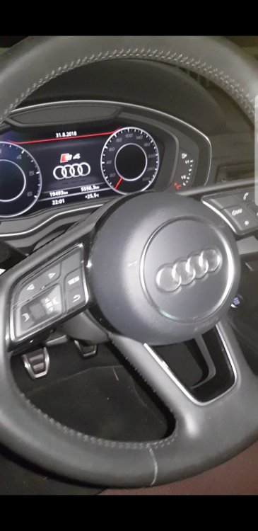

hace 14 minutos, nomtoni dijo:
O sea, que tampoco es por eso, son plus también
Por lo que puedo ver ya que se ve algo borroso el volante parece es plus y tiene las mismas teclas que el mio que es este
