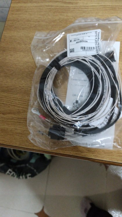

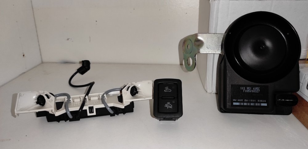

Cambiando un poco de tema, ya tengo todo lo necesario para instalar la alarma oem (me falta un conector que estara al caer) y ya me llego el cableado de kufatec para el homelink, tambien estoy a la espera de recibir el emisor para ponerme con ello.
Que valiente eres y menudo coche estas dejando.
Ya nos contaras que tal funciona el homelink.

hace 12 horas, susopampin dijo:
Contigo el que no hace bricos es porque no quiere, porque lo das mascado.clapping.gif
Jajaja, me gusta mucho el proceso de reequipar extras oem, investigar antes si es posible, luego regatear a los guiris por las piezas 😂😂😂 y por ultimo instalarlo 😉
Si alguien esta interesado en la chuleta con la conexiones de estos bricos, que me avise y subo una foto con el pineado.

hace 9 horas, Serjio dijo:
Tengo esperanzas de que por lo menos me abra la puerta del pueblo que es de codigo fijo pero aun asi, tengo una segunda opcion para darle uso

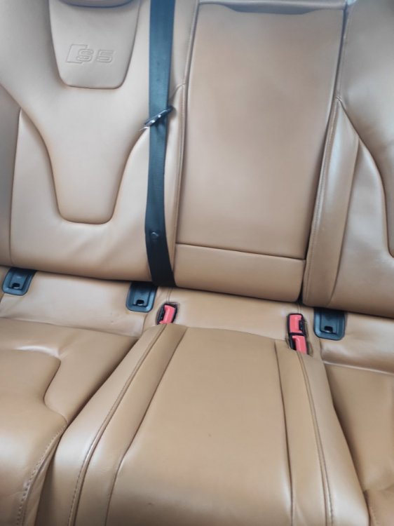

hace 14 minutos, ToTa dijo:
Ayer recogi el coche del tapicero para que me agrandase la parte inferior del asiento para alojar el tercer cinturón.
Ha quedado como de serie, me gusta mucho el resultado.
Tiene muy buena pinta! A ver si puedes acabar con el papeleo y disfrutarlo en condiciones.
