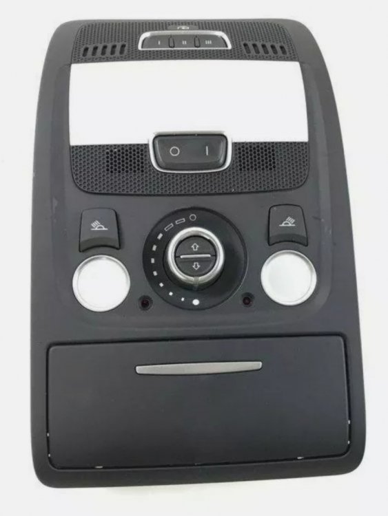

Por otra parte, acabo de hacerme con el plafón delantero (a muy buen precio) para añadirle un par de extras mas.
Es algo con lo que no contaba ahora, pero hice una oferta y me la aceptó 😂😂😂, es bastante difícil encontrarlo en color negro por menos de 100€ en Europa, en USA hay muchas unidades pero con las tasas se dispara de precio.
