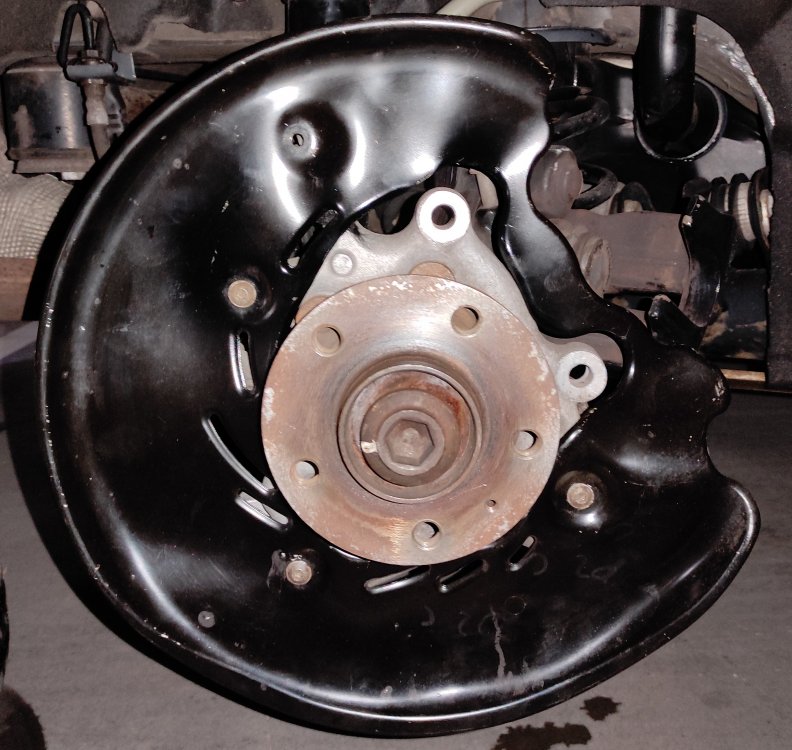

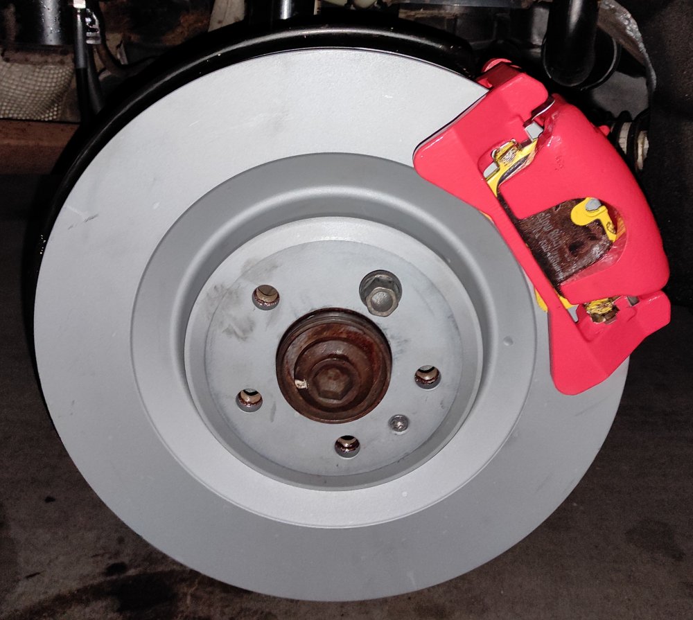

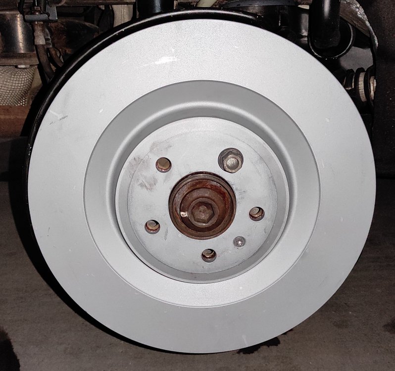

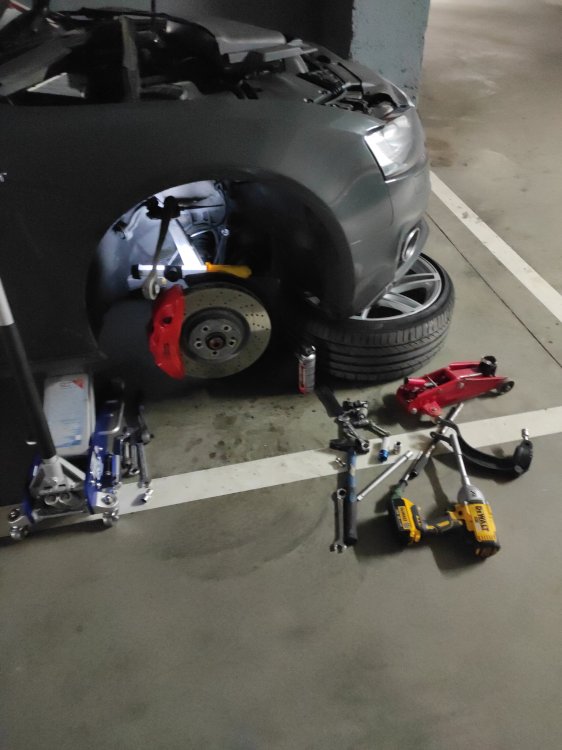

Por fin termine con la frenada 😊😊😊
Tenia pensado hacerlo por la mañana, pero lleva lloviendo todo el dia (maldita ley de murphy, jaja), asique cargue todos los bártulos, que no son pocos y me fui a la cochera comunitaria.
Ha salido todo a la perfección, como ya los probé previamente, iba sobre seguro, por lo que solo he tenido que desmontar los de serie y montar los otros.
El cubrediscos encajan 3 de los 4 tornillos, les eche fija tornillos, probe a moverlos con la mano y eso no hay quien lo menee.
Solo hay que cortar un trozo que pega con el portapinzas.
Luego aplique con un pincel grasa de cobre al buje (previa lijada) y montamos el nuevo disco (con el ansia se me olvido hacer la foto comparativa, 😂😂)
Aplique un poco de grasa de cobra a donde apoya la pastilla con la pinza y para dentro.
También instale los latiguillos metálicos traseros.
Pd: en la foto parecen rosas, es por el flash, a ver si mañana hace bueno y subo a lavarle y le saco fotis.
Aproveche y limpie las llantas por dentro.
A ver si saco tiempo y hago un brico con referencias para montar esta frenada.
Mañana si hace bueno, metere los muelles, nose lo que me llevará, pero si acabo pronto, le cambio el aceite y filtros que ya le toca

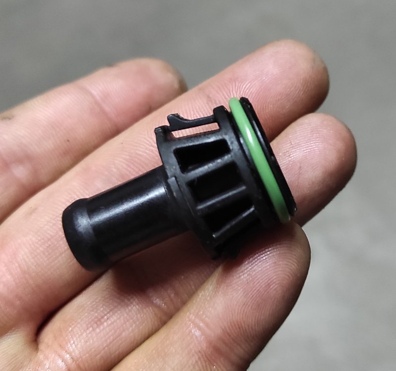

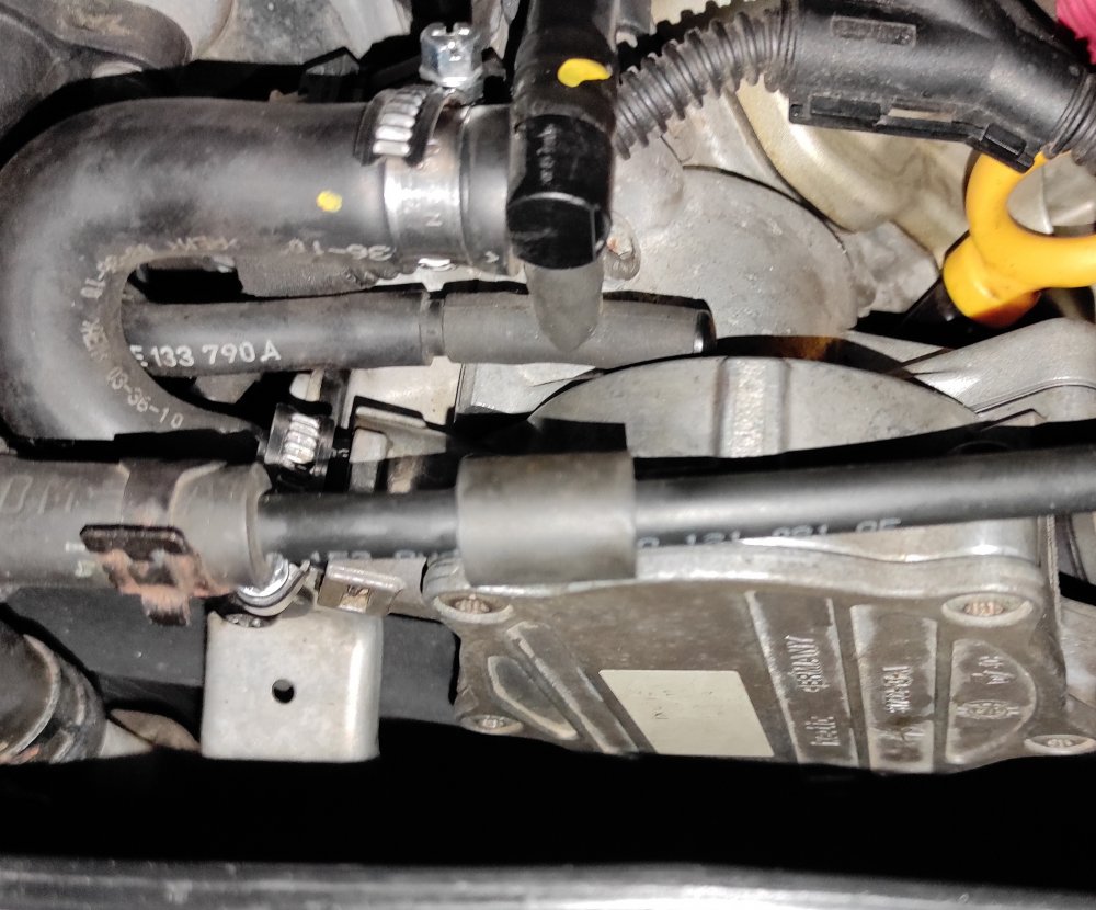

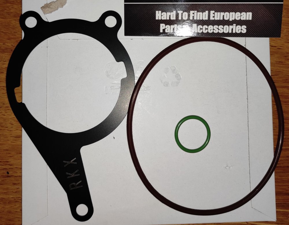

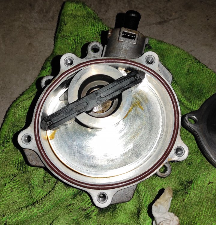

Hoy me llegaron las juntas para la bomba de vacío (resudaba bastante aceite), asique vuelta a la cochera (sigue lloviendo 😫😫😫).
Casi 50€ por 3 juntas desde EEUU, ya que en la audi no las tienen (solo la de chapa)
El acceso es bastante limitado pero se saca bien, después de echarla un rato limpiándola, montanos la junta marrón nueva.
Sacamos el pitorrito de plástico con cuidado, limpiamos y montamos junta nueva (las dos juntas estaban bastante rígidas y aplastadas)
Por último montamos la junta de chapa y para adentro.
Yo quite las dos abrazaderas de presión que llevaba el manguito que sale de la bomba y puse abrazaderas normales.
Otra cosa que tachamos de la lista, ya va quedando menos, pero me da que ya los muelles hasta la semana que viene nada

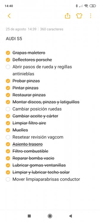

Ya acabe con todo lo de la lista q tenía pendiente para este verano, 😂😂
Screenshot_2020-08-25-14-40-30-635_com_miui.notes.jpg.8266effe95b57437ef6704fc4c5528d3.jpg

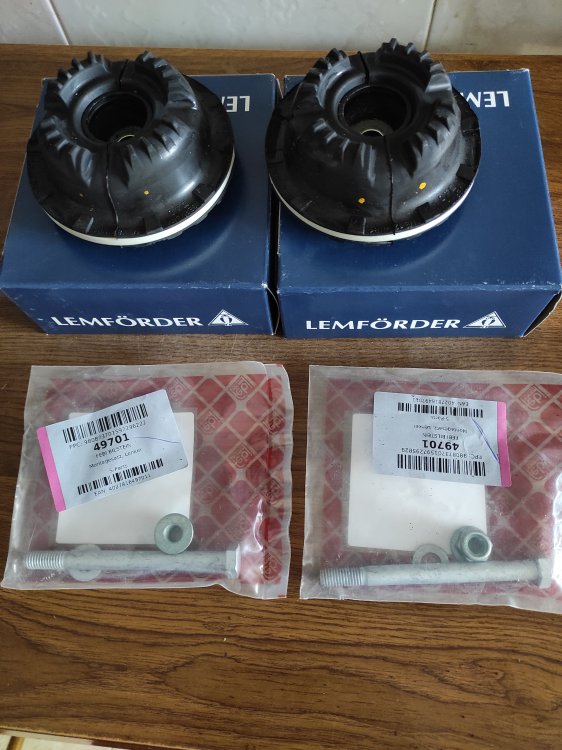

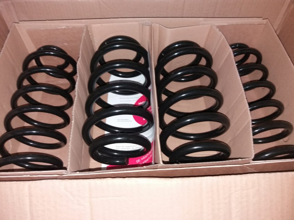

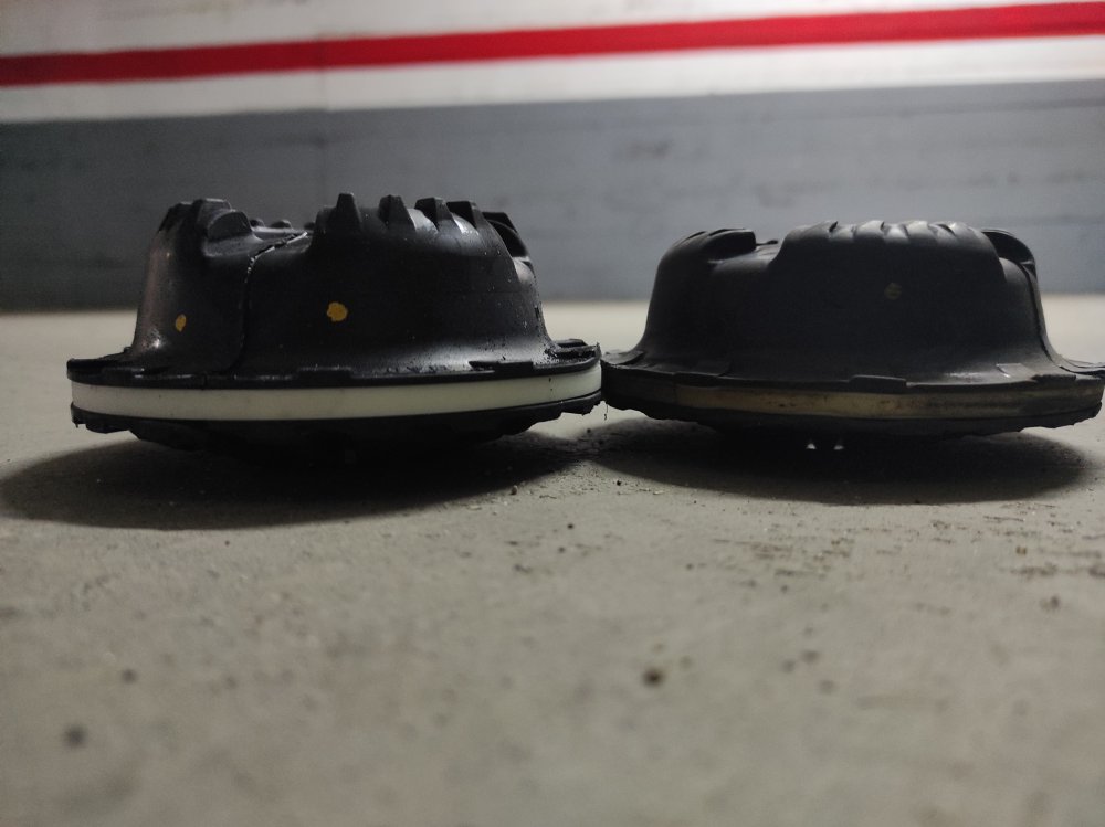

En cuanto a los muelles, pues lo que me temía, el tornillo de los brazos superiores soldadisimo, aun teniendo los tornillos nuevos, no me quise liar a sacarlos y desmonte los brazos por la otra parte, otro dia me dedicaré exclusivamente a cambiar los p...s tornillos.
Salvo por ese percance, el resto fue bastante bien, de hecho es el muelle que mas fácil he cambiado, una vez sacas el conjunto, me refiero.
La diferencia entre la copela nueva y vieja es bastante notable, decir que la original es de la marca Lemforder.
Una vez instalados el coche bajo entorno a los 2 cm aproximadamente en ambos ejes, aunque supongo q con el uso se acomodarán un poco mas, aun no hice fotos de como esta ahora 😓😓.
