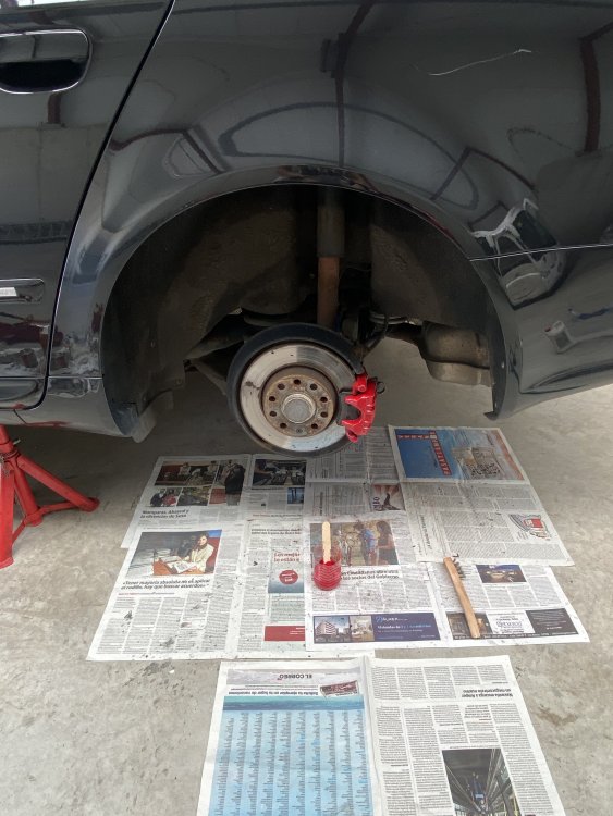

„Restaurar“ pinzas de freno.
Se me olvido hacer foto del antes pero para que os hagáis una idea ya no eran rojas era Rosas y en alguna zona faltaba pintura.
Para ello compre el kit de Foliatec para pintar pinzas de freno , creo que tenéis una foto en esta misma pagina.
El kit se compone de Pintura Roja o el color que se elija mas barniz (hay que mezclarlos con una mezcla exacta que ya viene en las instrucciones), Cepillo de púas metálicas para limpiar bien las pinzas antes de pintar, un bote de limpia frenos , pincel, guantes y una paleta para mezclar.
Despues de un buen rato las pinzas quedaron tal que así:
