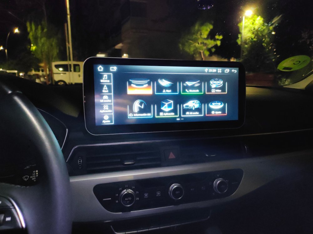

Justo acabo de subir a casa tras terminar de montarlo todo jajaja y tras un largo rato de pruebas por supuesto. Pero oficialmente ya esta montada y funcionando 😁
Me queda trastear luego para el vivid etc, pero ya está todo funcional y config para usarla con la interfaz por defecto 👌

Jajajaja eso me pasó a mi, siempre tenia la espinita clavada pero mientras tuviera la licencia de navegación del MMI no me quería meter a ello, y ya fue reflotar el hilo de nuevo y coincidir con las rebajas de aliexpress para lo del a vuelta al cole y me lancé de cabeza 😄
Por aquí te dejo el enlace: https://es.aliexpress.com/item/1005005226319080.html
Yo concretamente cogí el modelo más alto de los que ofrece el vendedor, la Nunoo Z1 Plus (Qualcomm 665 8GB RAM y 128 GB ROM). Que es el modelo que ya viene con Android 12.
Tampoco hago mucho spoiler ya que el resumen de las fichas técnicas vienen en el propio anuncio para las 4 variantes que tiene.
Yo la verdad es que estoy muy contento y el vendedor la verdad es que me dio una atención muy buena también. Si te surge alguna duda con ellas por aquí me tienes para intentar aclararla 😉
