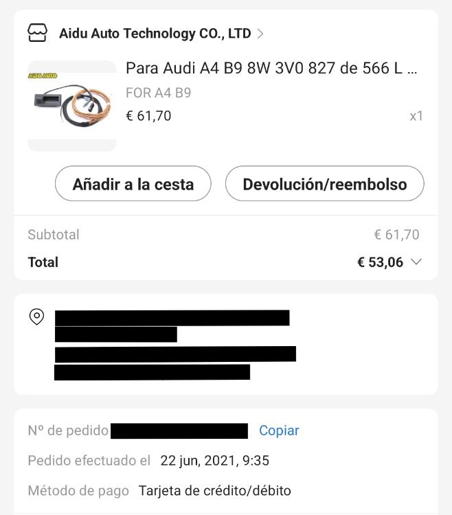

Yo hasta que no me reponga de este brico, no me propongo poner el cable que va a los fusibles bien, es decir conectado por detrás en el hueco original. Por ahora lo dejo con el portafusibles conectado por delante 🙂
Al chino de aliexpress le estoy metiendo caña, no puede ser que envien un cableado sin continuidad y sin revisar. Siempre se asume que viene bien, y te puedes volver loco revisando cosas!
Yo tengo la manía de siempre revisarlo por algo que me pasó con otros cables parecido a lo tuyo. Desde entonces según llega a revisar que todo tenga continuidad etc no vaya a a ser que venga alguno partido o algo y así ya pongo la disput* al vendedor 😄

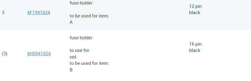

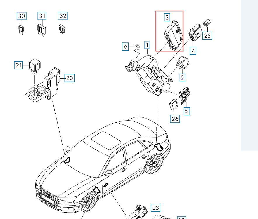

Estoy buscando la pieza morada que evita que los fusibles se salgan, no se si se vende pero no encuentro su referencia.
Muchas gracias,
Un saludo
Enlace al comentario
Compartir en otros sitios web
hace 1 hora, Pochoto dijo:
Si es la OEM. He revisado todo el cableado incluido los conectores de la centralita confort, y parece que no ha vuelto a fallar.
Muchas gracias,
Un saludo
Mmmmm no se yo si esa pieza se va a vender por separado del cuerpo portafusibles. Alguna referencia se encuentra por ahí como la 8K0941824 o 8K0971845 pero parecen hacer referencia a los bloques como tal, aunque mas de uno hay por ebay que viene con las piezas moradas y no es muy caro la verdad, por lo que podría llegar a hacer el apaño 🤔
