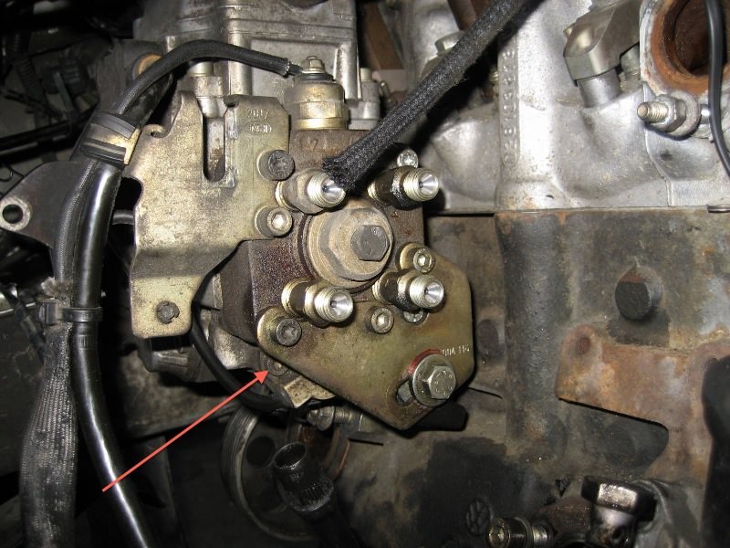

sata Publicado 2 de Agosto del 2022 Denunciar Compartir Publicado 2 de Agosto del 2022 Buen trabajo señor !! Para retirar la N108 echa un ojo en este brico del cambio de junta del cabezal de la bomba. Pincha aqui Uno de los pasos explica como quitar la pletina que molesta. No temas por soltar los torx que no se movera el cabezal. El cabezal va con 4 tornillo y solo necesitas aflojar 1. Los otro 2 de la chapa solo van roscados al cuerpo del cabezal. Olvida la flecha de la foto esta bajada al tururu Animo y dale duro. Lo vas a dejar nuevo. Saludos a todos !!! Responder Enlace al comentario Compartir en otros sitios web More sharing options...
Dariog36 Publicado 17 de Octubre del 2022 Autor Denunciar Compartir Publicado 17 de Octubre del 2022 En 2/8/2022 a las 23:50, sata dijo: Buen trabajo señor !! Para retirar la N108 echa un ojo en este brico del cambio de junta del cabezal de la bomba. Pincha aqui Uno de los pasos explica como quitar la pletina que molesta. No temas por soltar los torx que no se movera el cabezal. El cabezal va con 4 tornillo y solo necesitas aflojar 1. Los otro 2 de la chapa solo van roscados al cuerpo del cabezal. Olvida la flecha de la foto esta bajada al tururu Animo y dale duro. Lo vas a dejar nuevo. Saludos a todos !!! Muchas gracias Sata!! Me sirvió muchísimo el Brico Responder Enlace al comentario Compartir en otros sitios web More sharing options...
