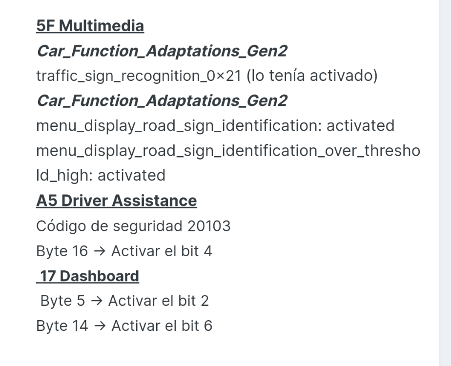

Yo solo hice esto. Nada mas. Y funciona bien. Prueba asi. Sin cambiar nada mas.

hace 3 minutos, elfieramaister dijo:
Así lo tengo. Acabo de activar también hoy en el módulo A5 byte 1 bit 0 y sigue igual. No se si ha fallado la parametrizacion, me salió success pero también una ventana emergente diciendo que posiblemente el dispositivo no aceptará descargas de database o algo así y estoy en duda. Sino doy con ello probaré a parametrizar de nuevo.
No actives mas que lo que te puse que igual al tocar otras cosas no te funciona por eso. Y prueba a parametrizarla de nuevo. Deberia funcionar

hace 1 hora, elfieramaister dijo:
Lo he puesto como sale en el hilo, que más puedo probar?
Prueba con la captura del compi @Jello pero en A5
No apliques lo que indica para el Byte 1, haz lo que dice en la nota.
Es decir, deberia quedar asi:
Byte 1 -> bit 0 desactivado
Byte 16 --> Bit 4 activado.

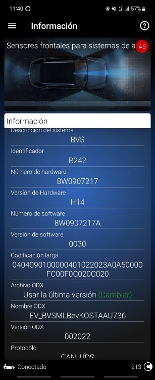

Buenas, así lo llevo ahora mismo y nada.
349881370_Screenshot_20221223-1837503.png.41efe673f2c2e3c4d94978dc69ebe58f.png.e38114c0e7b97ba93cdf0bde4092638d.png
También probé activando también el byte 1 bit 0 y nada tampoco.
Mi cámara tiene fecha parametrizacion marzo de 2016 y es esta:Screenshot_20221224_114034_OBDeleven.jpg.e06676c4fd4b54aabb09f43c82cb70ca.jpg.c004e714ee99efc18091bafd9fa4d5f7.jpg
