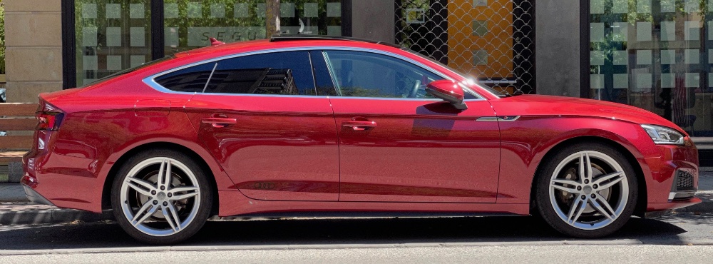

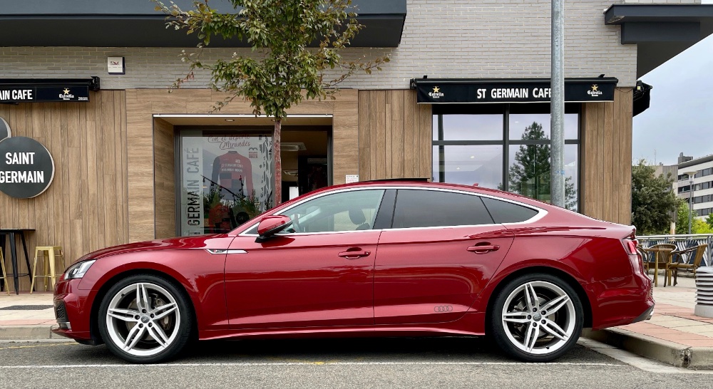

Parto de mi Audi A5 Sportback MY2019 B9 con acabado SLine exterior de fábrica. Actualmente tiene este estado;
Como veis le cambié la calandra frontal de serie SLine por la de Aliexpress de panel de abeja tipo RS5 B9.
Aunque el acabado quedó más que correcto, el logo QUATTRO me vino con esa calandra ya incrustado por lo que terminé dejándolo, pero personalmente no me gusta el resultado tan cantoso que da (me gustan más los acabados robustos, elegantes y discretos). Después de varios meses y una vez en el mercado el Audi A5 Sportback B9.5, me fijé en las estriberas laterales que bajo mi punto de vista daban un toque mucho más dinámico y deportivo a la linea lateral del coche que las originales SLine B9, por lo que decidí cambiarlas por las del B9.5. Presupuesto; 900€ en servicio Audi oficial. Resultado;

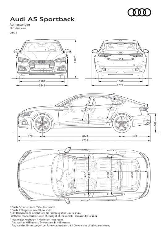

AUDI A5 SPORTBACK B9

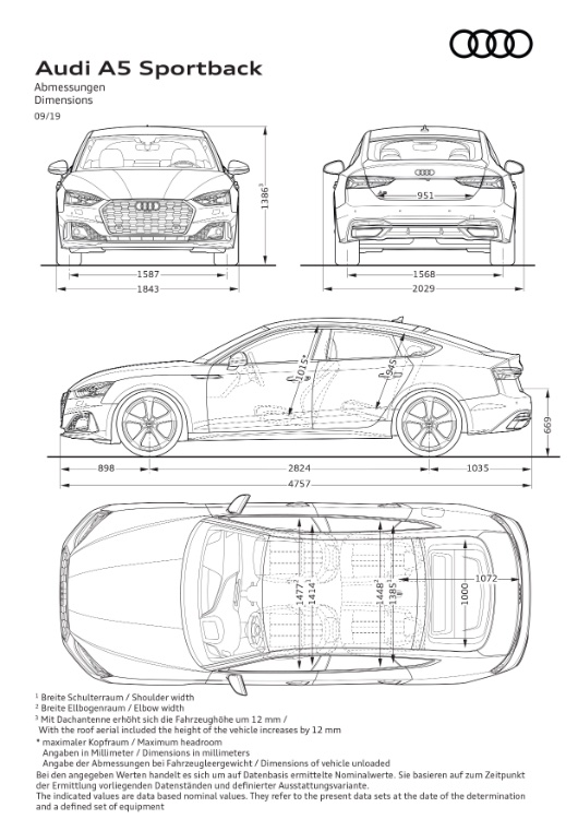

AUDI A5 SPORTBACK B9.5

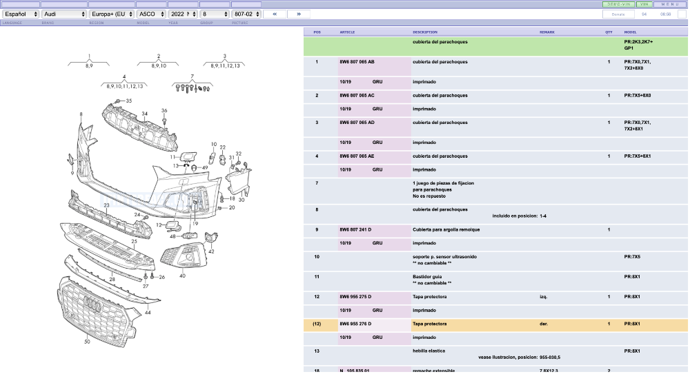

DESPIECE DE PARACHOQUES DELANTERO SLINE AUDI A5 SPORTBACK B9.5
DETALLE DE PIEZA EMBELLECEDORA QUE CUBRE EL AGUJERO PARA LOS MODELOS B9.5 QUE NO LLEVAN SENSORES DE RADAR DELANTEROS

DESPIECE PARACHOQUES DELANTERO AUDI A5 SPORTBACK B9
10083279_Capturadepantalla2022-12-16alas4_29_15.png.64216e50f5cbe4440296acc987984af3.png
A esta conclusión he llegado puesto que el el número de chasis que he dado en mi servicio oficial Audi para hacer el cambio me han comentado que ese chasis no lleva esas piezas embellecedoras (puesto que ese chasis SÍ que lleva el control de crucero adaptativo y los sensores de radar delanteros) además de que mi asesor de servicio me comentó que en otros modelos (Q5 y demás) que no llevaban sensor de radar lleva el mencionado embellecedor, por lo que en ese sentido ese problema quedaría subsanado.
La única gran diferencia va a ser en los sensores de aparcamiento delanteros laterales, puesto que en el B9 están en una zona de carrocería y en el B9.5 están en zona de los embellecedores laterales y a una distancia ligeramente inferior. En base a vuestra experiencia en este tipo de temas de sensores de aparcamiento el que tenga conocimiento, ¿haría falta recalibrar los sensores de aparcamiento o realmente al ser sensores de ultrasonidos es sólo enchufar y desenchufar?

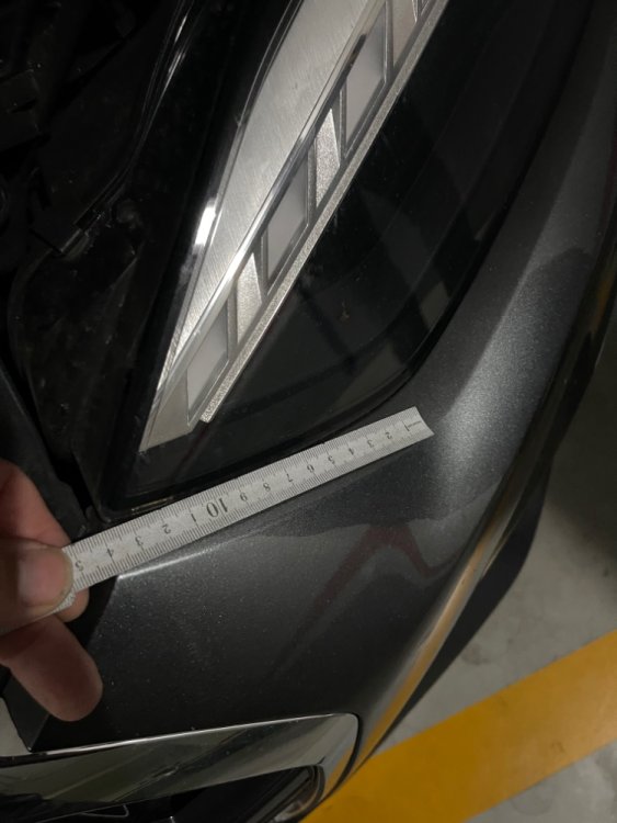

¿Tu crees?
Por las mediciones que hice quedaría un hueco bajo el faro por la diferencia de largura del mismo a la par que el ángulo del lado vertical del faro es ligeramente diferente, te pongo un esquema porque quizá no me explico claramente jeje
¿Que opinas?
