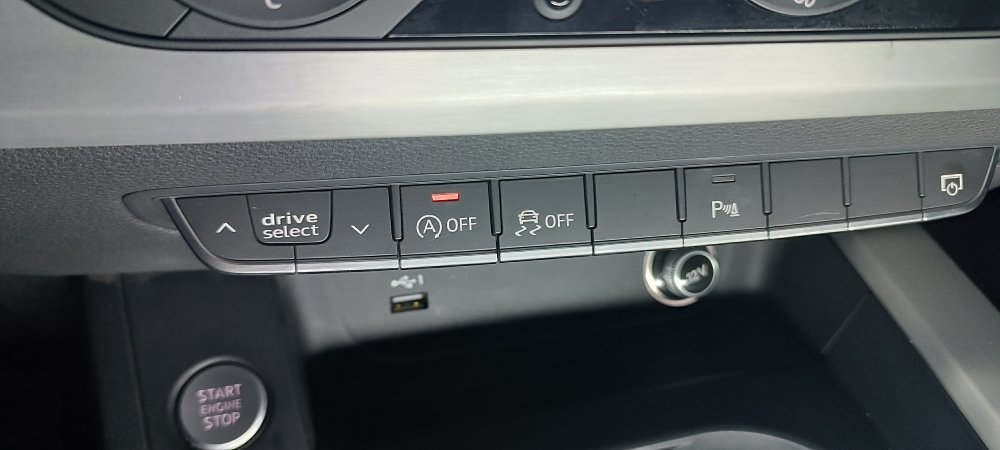

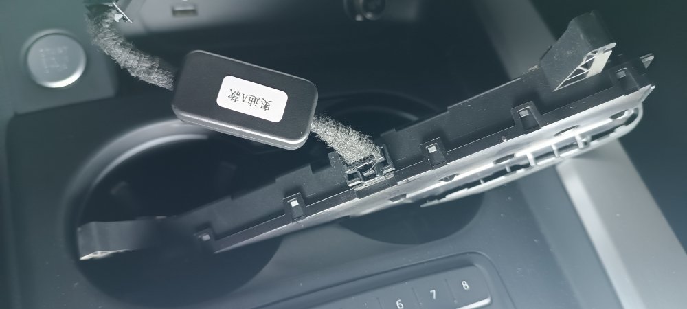

Victordatos Publicado 21 Octubre Denunciar Publicado 21 Octubre En 20/10/2025 a las 21:03, Farn68 dijo: De momento y para no perder las buenas costumbres, algunas mods imprescindibles para mí: Parrilla tipo RS. Llegó un mes antes que el coche!! Lógicamente sin ese logo fake de RS5!! Y cambio de aros a negro brillo. Soy, como ya es sabido en el foro de A4, anti-cromados... El Start-Stop invertido ya está listo...y después vendrán los intermitentes de los retrovisores: Le iremos dando forma para hacerlo un poco más personal. Es un coche con una linea espectacular, en mi opinión de las más bonitas en su lanzamiento. Pero hoy, despues de unos años, lo sigue siendo. Y por eso me encanta!! Un saludo!! Llamarme ignorante, pero que es el star stop invertido?? Imagino que será el desconectarlo siempre o similar, y lo más importante como lo hacéis?? Responder
Farn68 Publicado 21 Octubre Autor Denunciar Publicado 21 Octubre hace 13 minutos, Victordatos dijo: Llamarme ignorante, pero que es el star stop invertido?? Imagino que será el desconectarlo siempre o similar, y lo más importante como lo hacéis?? Invierte el funcionamiento del botón. Si antes siempre estaba activo por defecto, de este modo siempre está desactivado y solo entra en funcionamiento cuando tú quieres. En el A4 B8 se hacía mediante codificación con Vagcom y ahora es posible con un pequeño módulo que se conecta directamente entre el conector y la botonera. Simple pero efectivo. Responder
