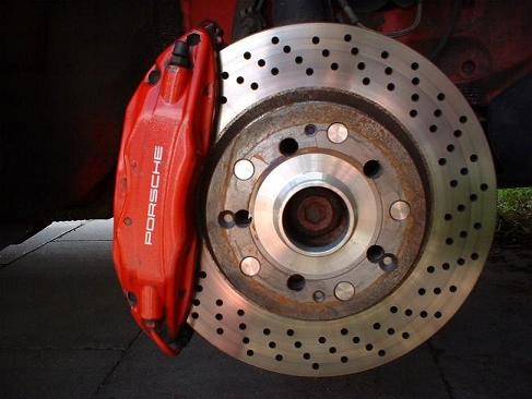

Pues a petición de los foreros y como se perdió el posts que tenia de la chapucilla ,hacemos uno nuevo.
Bueno la historia empieza en que el 80 tdi están un poco justos de frenos por que traen discos macizos en las ruedas delanteras ,los cuales yo ya había sustituido por los del
80 2.8v6 que son como los del s2 pero de 4 taladros que se pueden poner sin ninguna reforma .
aquí salen con los separadores de doble centraje y doble amarre

Bueno haber os contesto un poco a todos .
La frenada se mejoro mucho pero todavía tengo q mejorarla mas, quiero cambiar las
pinzas de atrás y poner una bomba q de mas presión, entonces si frenara como yo quiero .
las pinzas no necesitan ninguna reforma lo único que se reforma son los discos.
El precio de las pinzas fueron sobre unos 500€ y los discos que son también unos Brenbo sobre 180€ todo comprado nuevo .
una preguntilla, en cuanto te salio la broma?, si pillara los del RS2 o los dos S2, me bajaria mucho el precio?. salu2.
Si encuentras unos frenos de un RS2 muy baratos se puede hacer un acople para que
valgan tanto para 4x 108 como para 5x112.

Vamos haber no os liéis, el audi 80 tdi de serie trae unos discos macizos los cuales al no ser ventilados aguantan poco.
Tenemos varias opciones(siempre hablamos con buje de 4 agujeros) entre muchas:
Discos y pinzas del 2.0 E que son ventilados y con una pinza similar.
Discos y pinzas del 2.8 v6 que son iguales alos del S2 pero con 4 agujeros y pinzas de 2 pistones.

Entonces, ¿como de difícil sería poner en mi 2.3E los discos y pinzas del 2.8 V6?
Saludos
Pues prácticamente plug&play. Necesitas del 80 2,8V6 los discos, pinzas y manguetas. Quitas los tuyos y montas los otros y listos. De los tuyos creo que no podrás aprovechar nada, pues pasas a ventilados, y no sé si tus discos de freno son de 277mm como los del 80 V6 o son más pequeños. La pinza sí es diferente, tú montas la Lucas-Girling 57 de un solo pistón, y el V6 monta la Lucas-Girling 60 de doble pistón, que es una pinza con una relación precio-efectividad muy buena y que es muy versátil, pues puede montarse en muchos otros modelos del grupo VAG con disco de 280mm (Golf 2 G60, Toledos antiguos, Ibizas TDI 110 antiguos...).
