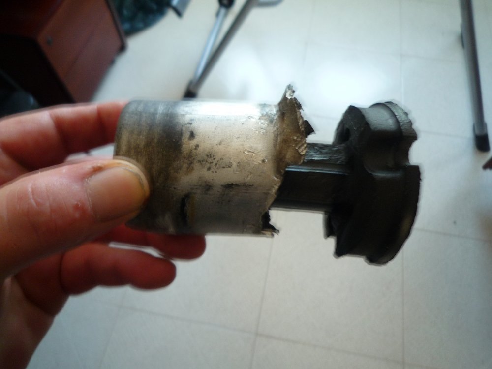

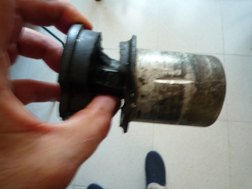

Bien, eso hice. Y acabe arrancando cachitos de aluminio con una mordaza. Y finalmente golpeando el cuerpo del silentblocl desde atras con un martillo, y un botador. El botador, de la medida interior del cuerpo del silentblock. Lo unico que encontre fue un viejo tornillo de via de tren que encajaba justo. Costo Dios y ayuda, y varias sesiones de martillazos y wd40. Al final salio. Pero no es un buen metodo.
El primer metodo consiste en serrar el cuerpo del sikentblock a lo largo del cilindro de aluminio, con cuidado de no pasarse y serrar hasta el orificio del puente que aloja el silentblock. Esto seria muy mala cosa. La teoria es que una vez hecha la incision longitudinal con la sierra (una hoja de sierra de esas alargadas, de recambio) se podria hacer colapsar el aluminio por dentro, hacia el interior, y despues golpeando desde la parte de atras, hacerlo salir.

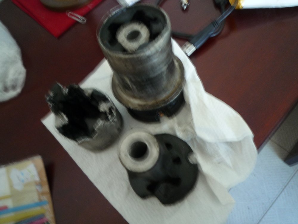

Una vez hecho esto queda la faena gorda. Hay dos metodos y yo probe los dos. Dias antes, fui dandole espray wd40 al cuerpo del silenblock montado, con regularidad.
Una vez bajado el puente hasta ver libre la goma del silentblock, vemos esta. Hay que cortarla con un cutter todo alrededor. Hasta el hierro. Despues se mete el tornillo que sacamos, otra vez en el silentblock, con alguna extension que nos permita apretarlo y hacerlo girar con una llave. De esta manera el cuerpo interior del silentblock se despega del conjunto y se extrae el solo con total facilidad.

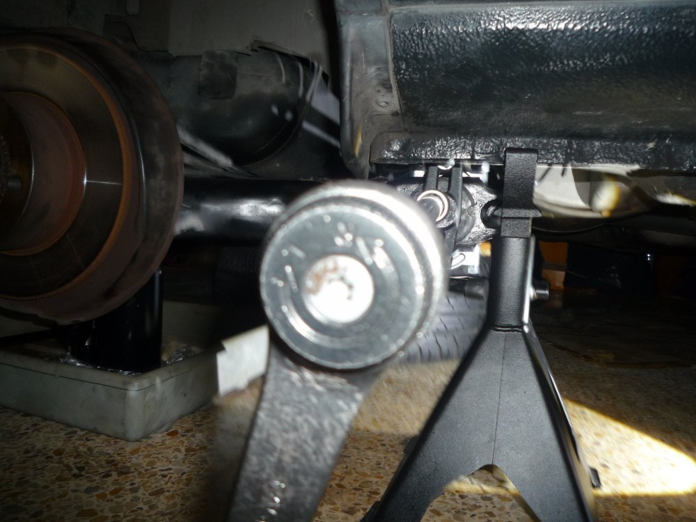

Ponemos el gato en el puente. Aflojamos el tornillo del silenblock, y extraemos el tornillo. A continuacion bajamos el gato poco a poco, hasta que la parte de la goma exterior quede toda libre para poder extraerla. En el proceso, el puente apoyara en la madera que pusimos en la rueda de recambio a la mitad del mismo puente. Solo hay que quitar el tornillo del silenblock de un lado. El puente bascula y no se fuerzan los racores del freno, ni nada.
El tornillo que acoge a estos silentblocks hay que aflojarlo siempre que se cambie la suspension, para que el silentblock se adapte y no se fuerce. Cuando tienen años es conveniente cambiarlos. Se colocan dos borriquetas en la parte trasera. Y se pone la rueda de recambio debajo del puente trasero con una madera para hacer altura. Conviene tener mas maderitas para despues ajustar la altura del puente y encarar el tornillo que acoge el silentblock en su sitio.
