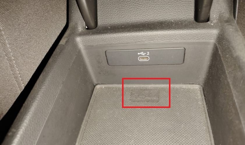

  14. Bueno, pues ya está solucionado el tema. No ha quedado otra que ir a concesionario. Se había misteriosamente desconfigurado la llave. Nada de la pila, nunca sabremos que ha pasado. Por otro lado, ya he encontrado donde tengo el lugar donde poner la llave sin pila para que arranque. debajo del reposabrazos central en la parte trasera, bajo la tomaC. Ahi está. Adjunto foto.

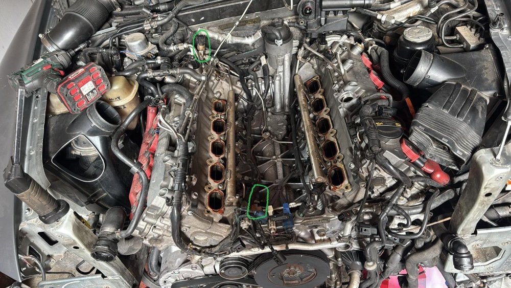

  15. a ver si ahí lo ves mejor te los he marcado en verde uno arriba a la izquierda de la foto y el otro abajo a la izquierda también ( lado derecho acompañante en el coche )

  21. en la foto con el ordenador apenas lo aprecio pero tiene que llevar dos, un regulador y sensor de presion.
  22. O el de rail es el que va debajo de la admisión ?
  23. buenos dias , no los fallos me los ha dado con todo montado los borro con Autel y me vuelven a salir en cuanto arrancas . probare a cambiar el de árbol de levas a ver que hace y el de rail es el que se ve en la foto a la derecha arriba ?
