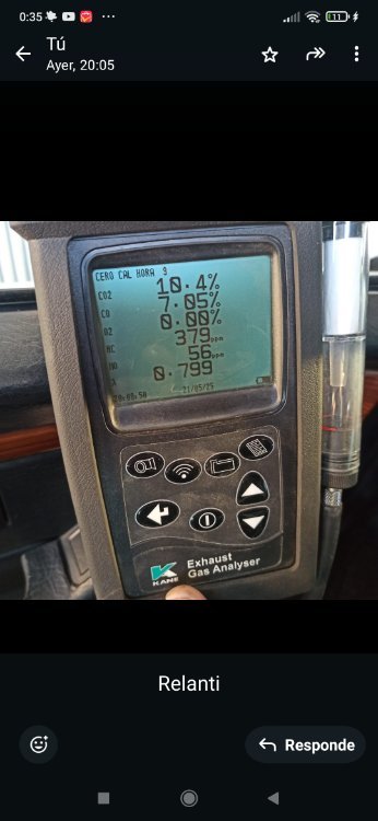

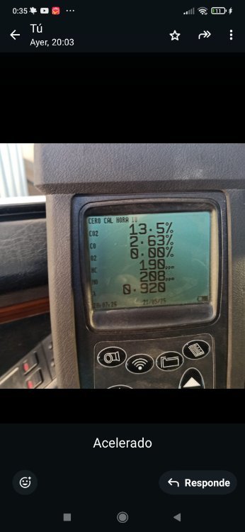

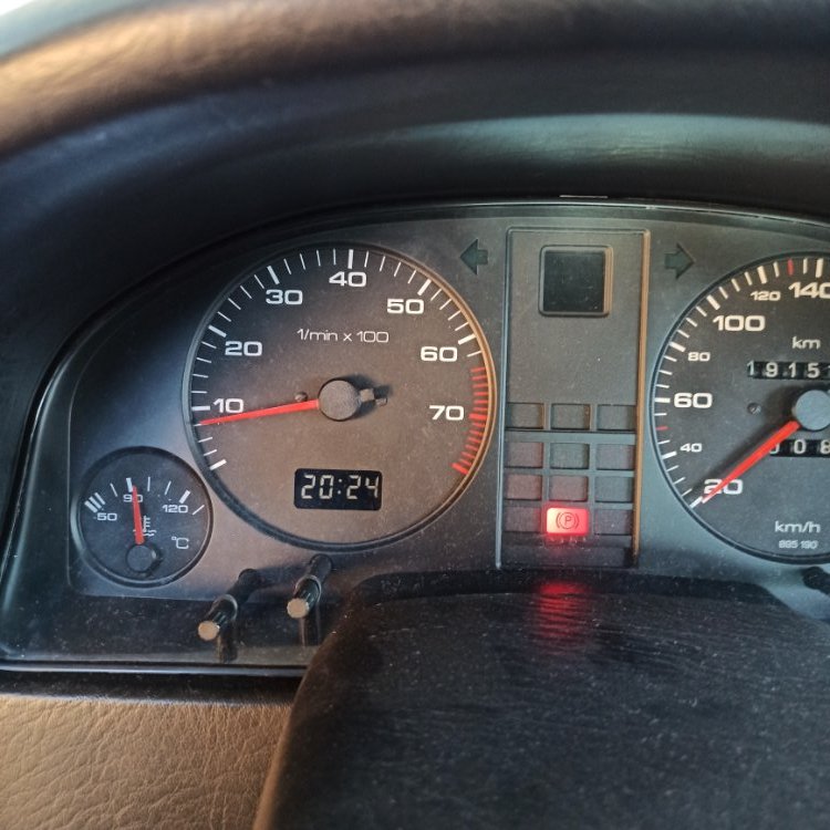

acelerando si que bajan los valores pero el de la ITV me dijo que era en relanti con la válvula relanti conectada creo que esta un poco alto de RPM -

Bien pues monte todo y digo a coger cita para la ITV y una migo me dice ¿ as mirado como anda de gases ? pues no y me dirijo a una ITV que tengo cerca y pregunto que valor máximo de CO tiene que dar este coche y me dicen 3,5 A RELANTI SIN CATALIZAR este valor es el máximo admitido Pues me acercó a un taller meten maquina y me da 7 ósea que vamos por el doble ahora no se si seguir este tema aquí o abrir otro hilo vamos a probar aquí a ver como funciona inyección k jetronic primera pregunta ¿Cómo le quito combustible para rebajar e CO o cómo bajar ese valor asta entrar en rango ? Explico el coche anda bien arranca bien en frio y en caliente tira bien ni da tirones ni nada , para mi funciona perfecto lo único que veo un poco diferente es que el relanti esta a 1000RPM he probado desconectar la válvula de relanti y las RPM se quedan en 900 bajan 100 RPM el coche sigue funcionando bien y arranca bien en caliente no he probado en frio eso lo hare mañana ,si conecto la válvula de relanti con el motor en marcha sigue en las 900 y el coche funciona bien cuando la conecto con el coche parado al arrancar vuelve a las 1000rpm me gustaria saber ¿si alguno tiene alguna ITV ver que valores os a dado en gases de CO? A relanti ¿Cuántas RPM debería tener ? si alguno puede mirar la referencia de la válvula de relanti , en la mía esta borrada y ¿Cómo se puede comprobar esa válvula? y lo mas importante ¿Cómo bajar el CO? o si hay que probar algún otro componente también he probado desconectar el inyector para arranque en frio y no hace nada y también he medido con un teste el conector del inyector y no llaga corriente en la válvula de relalti igual mido con un teste y no sale corriente por el conector no se si eso es normal o no A ver si lo hacemos rodar pronto que ya tengo ganas -

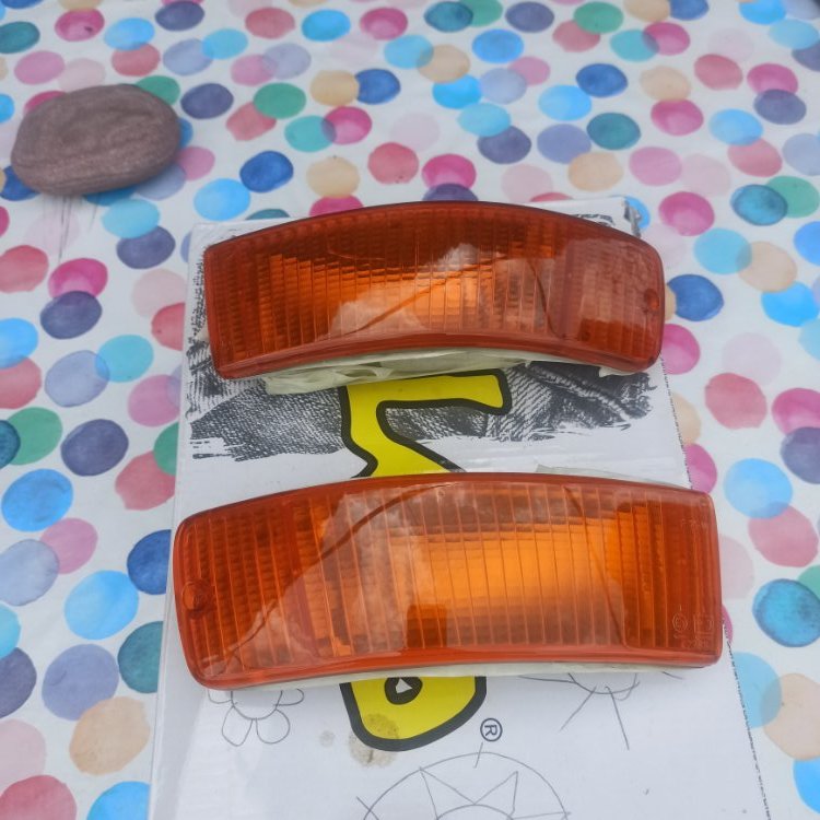

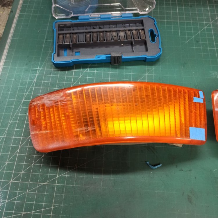

Hola de nuevo vamos con los avances y con las averías , pues en teoría lo tenia todo terminado y montado , lo de la boya del bote de expansión era el conector sebe que estaban los pins oxidados fue cambiar el conector y ponerse a funcionar Luego restaure los intermitentes delanteros ,los lije con lija al agua 800 , 1000 y termine con 1200 ,luego los laque con laca especial para plásticos ,sean quedado nuevos ahora falta si se pelan con el sol y cuanto tardan en pelarse ,pero son pequeños y volver a restaurarlos es un rato unas fotos del antes y después -
