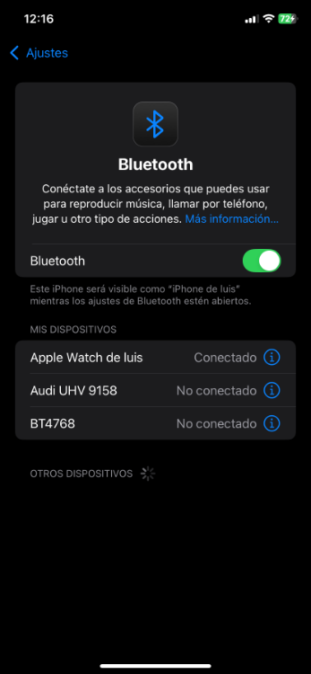

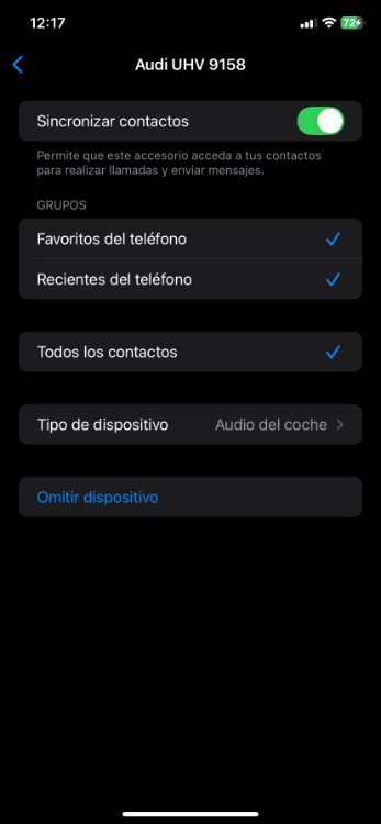

Jajajaja @Farn68 Al que le va a explotar la cabeza es a mi. Vamos a ver, se me dan bien las tecnologías pero cuando veo cosas incoherentes pues me quedo como las vacas mirando al tren y después de tu comentario o lo tengo mal configurado, o no entiendo como conecta el carplay, pero repito que todo funciona sin problemas. Ilustro, yo me monto en el coche y se conecta audi (ahora mismo esta sin conectar por que estoy en casa) y el de la pantalla no. y el funcionamiento es correcto. -

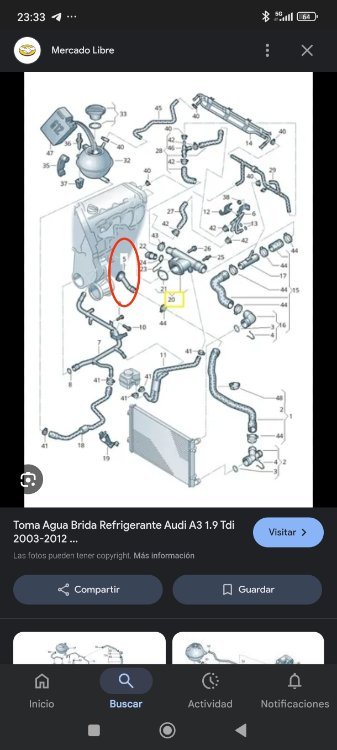

Estoy viendo de color Rojo la parte del tubo metálico que sale del motor y luego agarra al tubo con su brida correspondiente que lleva al radiador por encima, y me está consumiendo refrigerante, poco , pero consume (de ahí la marca roja está unión al motor) mi pregunta es la siguiente, ante la ignorancia... esta unión lleva junta? va sellada? y de ahí la posible fuga.. la he marcado con el número 5 en circulación rojo en el despiece. Alguien le ha ocurrido algo así, lleva junta.. Gracias. Y saludos

Luis, ¿cómo tienes configurado el bluetooth en el móvil? Lo lógico sería (por lo que explicas) *llamadas=bluetooth coche *agenda=bluetooth coche *multimedia=bluetooth pantalla Es que ya me explota la cabeza pensando que la pantalla pueda "usar" el micro original del coche cuando es un dispositivo totalmente ajeno a ella... -
