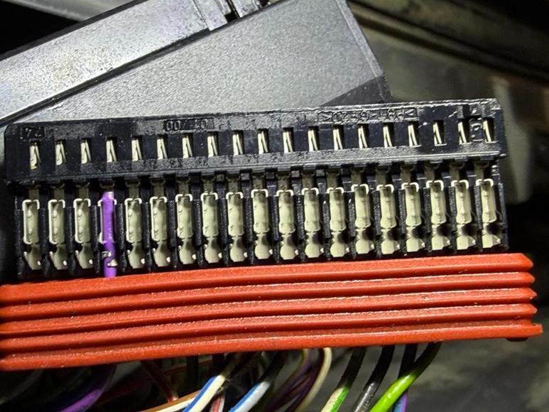

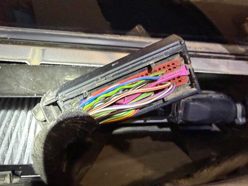

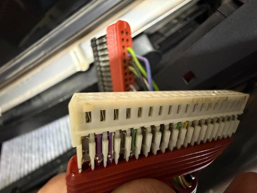

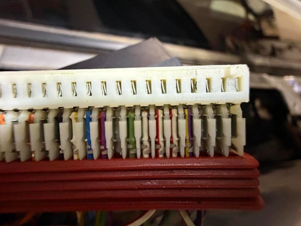

El mazo de cables lo pasé bajo la comunda de dirección y el conjunto de relés que tiene acceso a la caja estanca de conectores que hay bajo el mecanismo de los limpias, y de ahí directo al conector de la ECU embridándolo al mazo principal, para que que quedase bien. Usé un cable de red de pro de 4 hilos, que tiene el grasor de cable propicio para insertar en el conector de la ECU (0,50 mm). Es más laborioso que complicado, porque no entendía como insertarlos. Se insertan como en un robacorrientes, el pin hace contacto por sección en el cable. Espero te sea suficiente. -

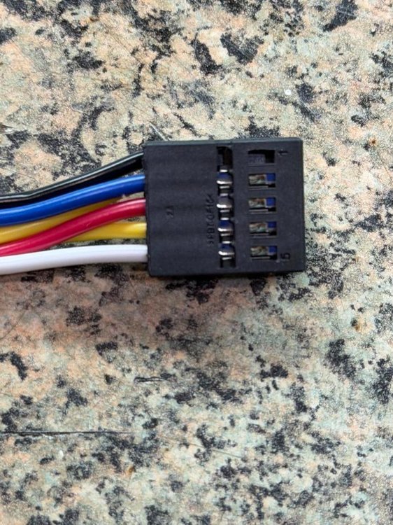

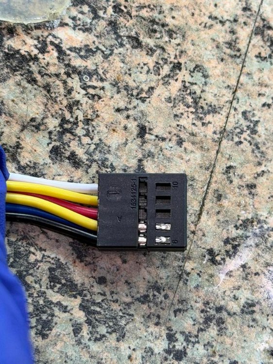

Vamos a ver si soy capaz de explicarlo, pues no tengo fotos: El conector que se engancha en el mando de tempomat, tiene 6 cables y cada uno está en un pin numerado como puedes ver en las dos primeras fotos. Tenemos cables en los pines 2, 3, 4, 5, 6 y 7 El cable negro pin 6 va directo al fuible nº 5 que es el que protege el circuito del tempomat. El resto de cables (los amarillos 7 y 4 van unidos) va cada uno a un nº de pin del conector de 81 pines de la ECU. El conector de la ECU también tiene los pines numerados. Yo he seguido el esquema electrico del tempomat, que te mando en un PDF WIRING.pdf La correpondencia conector- ECU es la siguiente: 2 - 75 3 - 57 4y7 - 38 5 - 76 6 - Fusible 5 (7,5 A) - Hoy
