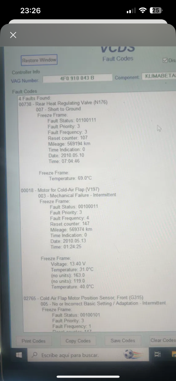

Carlisu84 responde a roberfendi de discusión en Audi A6 / Allroad C6 (2005 - 2011)
Si después de haber probado la primera si sigue fallando el problema es el cableado. Aunque ahi pone que puede ser fallo de cableado a veces puede ser otra cosa. También tienes varios fallos relacionados con ese, las chapaletas som las que regulan el paso de aire por los conductos -

Fallo Aire Acondicionado Copiloto
roberfendi publicó una discusión en Audi A6 / Allroad C6 (2005 - 2011)
Hola muy buenas noches, mi nombre es Rober y vengo a pediros un poquito de ayuda ya que este problema me esta volviendo loco, literalmente me estan saliendo canas. Llevo dos años con el mismo problema, Fallo: Short to Ground en la valvula n176. Cuando pongo el aire acondicionado, por el lado del piloto y central todo bien, pero en cambio en el lado del copiloto y en la zona trasera sale aire caliente. He comprado sinceramente 5 valvulas desde el año pasado y todas, absolutamente todas me dan el mismo fallo, el mencionado arriba. Tambien tengo que decir que todas las valvulas las he comprado en ebay de segundamano, mirandolas bien que mas o menos esten bien. Queria saber vuestra opinión, de que si es algo normal de comprar 5 valvulas y ninguna bien o no se, estoy dispuesto a comprar una nueva pero me da miedo de que me salga el mismo problema otra y otra vez. Le he conectado el vagcom y cuando desconecto las clemas de las valvulas ese fallo se quita y aparece circuito abierto. Aqui os dejo unas fotos, los otros fallos que aparecen ya tengo pedidos los servomotores, que al igual que las valvulas, he pedidos 7 servos y ninguno funciona bien. - Hoy
