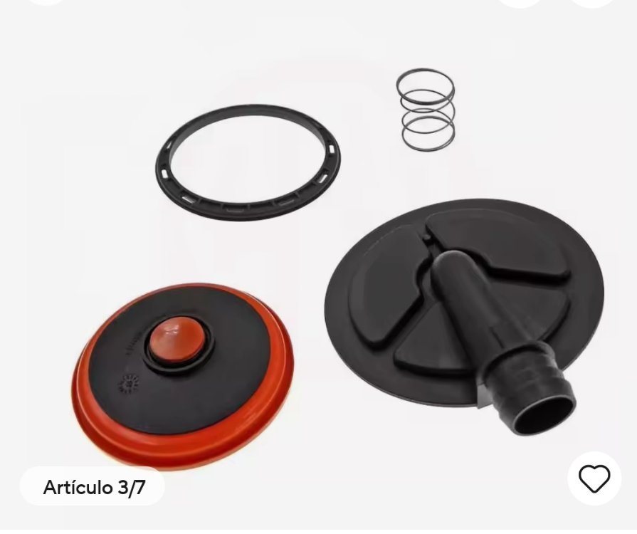

  2. Este es el kit que venden para repararlo. En si, la membrana de color naranja es lo que se agrieta,(agujerea o deforma),y mete aceite a la admisión, pringandolo todo, al cabo de "x" kilómetros, incluso baja el nivel de aceite, claro,y ensucia la mezcla. Si encuentro un vídeo,enlace, o idea,me atrevo ha hacer un brico y cambiarlo yo.

  4. Hola Xavi. He visto un vídeo de uno que la anula, pero esto no pasa ITV, y mancha. Y he visto otro que como va pegada de fábrica, la saca,(con un cuchillo )cambia la goma, y la vuelve a pegar, pero no me da mucha fiabilidad
  5. Yo estoy igual en mi A6.Y creo que toca cambiar tapa entera.

  7. Hola chic@s. Pues resulta que me gustaría cambiar esta valvulita de goma, que como sabéis está en la tapa de balancines. Tengo un a3 TDI y un león TDI en casa, y siempre llevo llena de porquería (aceite y carbonilla),la egr, y la mariposa de ambos. Según el mecánico, es debido a que tengo esa válvula, agrietada, en los dos vehículos, y rezuman mucho aceite, que va a parar a estas piezas. He estado buscando videos de como cambiarla,( es una membrana de goma con un muelle,10€),ya que el mecánico me comenta que hay que poner la tapa de balancines nueva. Y no quiero darle la razón, pero lo poco que he encontrado, no me convence, y aquí no me sale ningún brico. Haber si alguien tiene algún vídeo, enlace,brico,que no he visto,o algún truquillo. Paso de cambiar la tapa,(130€ la no original),cuando la membranita no llega a 10€.
