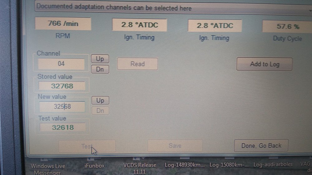

AJUSTE del AVANCE de la BOMBA DE INYECCIÓN en un 2.5 TDI
Wotan responde a golfinho de discusión en Audi A6 / Allroad C5 (1997-2004)
Acabo de abrir un hilo, por mi experiencia de hoy mismo si que parece se pueda avanzar o atrasar mediante vagcom. Puedes probar y me dices si lo notas puesto que yo si lo he notado menos perezoso en bajas -
Hola, Llevo mucho tiempo con este tema y solo leía que el avance solo se podía regular moviendo la polea del árbol mecánicamente y tal, pero hoy he llegado a la conclusión que esto no es cierto y me explico. Logeandome al coche, en el apartado de adaptaciones canal 4 concretamente, he visto que sale el avance electrónico con las correspondientes casillas y sus valores. Modificandolo he visto que variaba el ATDC de 1,8º a 3º (lo máximo que se puede) o si subia el valor se iba a 0º Me he ido a dar una vuelta y efectivamente parece que varia puesto que se nota mas lleno en bajas y el consumo instantaneo algo bajaba (aprox 7l cuando normalmente solia marcar 11l) el valor por defecto es el 32768 Si queréis probar y compartir vuestras opiniones, yo he notado que el coche responde mejor
