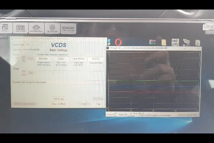

Buenos dias comunidade Audi. Pues eso que después de 6 meses dejar una pasta en mi Audi a4 avant B6 2.5 Tdi 180cv triptronic AKE por la bomba inyectora etc... creo que no la tengo bien sincronizada y a parte noto pérdida de potencia. La bomba fallo hace ya 7 meses lleve al mecánico y la mandamos reparar a lo que me mandarán supuestamente una de repuesto pero seguía fallando 2 veces que se mando. Bueno pues se aprovecha y se le ha cambiado taques y balancines lado derecho se revisó árboles de levas que estan bien, se cambio Kit completo de distribucion y 2 rodillos mas de tensión, intercooler derecho, inyector G80 piloto y no se si alguna cosa mas. Bueno despues de todo eso la bomba fallaba la volvemos a mandar y al final que se habían olvidado de quitar un plástico de dentro de la bomba a lo cuál no me creo de nada ahora mismo no falla aun q se ve uno de los cables que va a la centralita de la bomba por 3 cables pelados los demás como que se han deshecho no los quiero tocar ya que probablemente se corten del todo y adios bomba, bueno aun asi no esta fallando. Pero no va bien del todo ai momentos que traca tea el motor tal cuando falló pero nada muy poco, pero tampoco anda como si perdiera potencia pero bastante le paso el vag com y solamente tengo fallo que no tenia en la caja de cambios triptronic 17125 p0174 creo que es. Le he echo un ajuste básico a la bomba y verifique valores con un vídeo. Haber si alguien entendió me podría decir si estan bien, decir que cuado saqué el coche del taller le he echo lo mismo ajuste y me marcaba lo ajuste debajo de la marca azul de fabricante a lo que lleve otra vez el audi al mecánico para que ajustará y ahora marca un poco arriba de la marca verde.
Fallo Audi a4 avant B6 2.5 Tdi AKE
complexproduzer responde a complexproduzer de discusión en Mecánica Audi A4 B6/B7
Bueno actualizar un poco. Después de varios intentos de sincronización de la bomba etc... sigue igual. Al final hemos acabado por llamar a donde reparamos la bomba y que la reparen como deberían de inició ya que el fallo sigue saliendo 00550 inicio regulación de la bomba inyectora y el fallo de g80 inyector piloto que ha vuelto a salir después de ya cambiar el inyector. Asi que bueno haber cuánto tardan en mandar la bomba montar y verificar que no falla. Si vuelve a fallar ya no se por donde mirar, yo aun estoy con el aforador pero el mecánico dice que no que esta bien aun q en la autonomía marqué mal. Pero bueno iré actualizando ya también para informar de fallos etc...- 5 respuestas

Vale. Muchas gracias, ayer he estado novamente en el taller y sigue fallando a vuelto el fallo he estado dando vueltas como unos 20km que tenía más que medió depósito pero así que bajo a medió justo cuando marco medió depósito a vuelto a fallar. Aceleras a tope y no anda pero nada y se activa el testigo de ESP. Todo muy raro he vuelto al taller y seguía fallando, lo paramos y hemos vuelto a arrancar al rato volvía a marcar un poco pero poco más que medió depósito y no fallaba ha estado rato y no fallo y marcaba nada un poquito más que medio depósito. Ha dicho el mecánico que va a revisar los aforadores el dice que no cree que sea pero ya con todo que se le ha mirado por descartar. Siempre en el fis la autonomía marcaba mal en ves de bajar subía hasta 2000km de autonomía cuando quitas batería vuelve al normal pero nada 10km y empieza a subir envés de bajar y con el vag com saltaba fallo depósito sensor 2, no se si tendrá algo ver.- 5 respuestas
