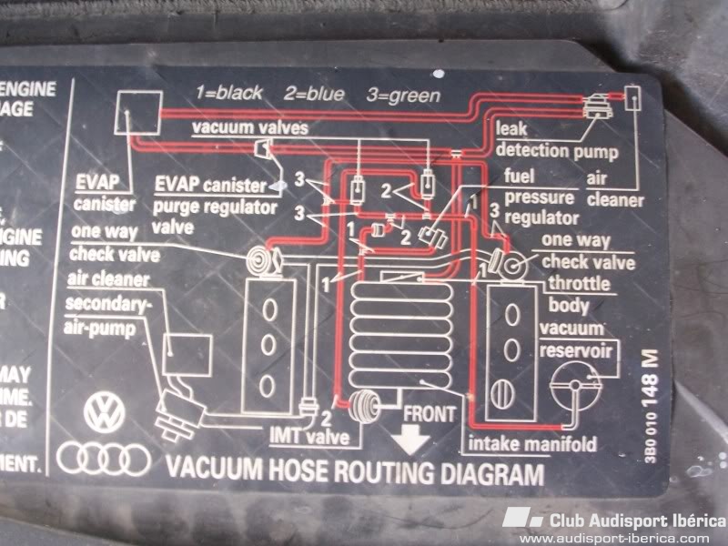

Me encuentro aqui para dar aviso y resulta que un manguito que va conectado (las lineas de vacío) al regulador de gasolina del riel de inyección, este se "chupaba" al momento de succionar aire y se tapaba, eso hacía que no me trabajara bien el vacío, he cambiado todas esas líneas y me anda de maravilla. Todas esas líneas rojas son las que cambie por manguitos nuevos (mangueras por como decimos en mi país jejej) -

he dado con la falla de calarse y es que una manguera (manguito) se "chupaba" de donde está conectado al regulador de gasolina del riel de inyección, he cambiado todas esas mangueras y ahorita anda de lujo!! Saludos desde México

Lo que comentas pertenece al circuito de la admisión variable. El pulmón de debajo de las bobinas mueve una tapa que varía el recorrido del aire dentro del colector de admisión (colector largo o colector corto). Todo eso se controla a través de la electroválvula que está debajo de los aros a partir de la "succión" que se genera la mariposa fruto del régimen de giro. Si mal no recuerdo, creo que conmuta a 3500 rpm. Un saludo Muchas gracias por la ayuda un saludo -

Admin disculpa por el reflote jejej pero quisiera saber que son los cuadritos que al quitar la tapa donde dice V6, exactamente donde están los anillos de "Audi" que están como encontrados y que llevan conectadas unos manguitos y uno a su vez va como a una especie de embolo que por medio de succión se escucha como activa el acelerador (este émbolo o como se llame se encuentra exactamente abajo de las bobinas pegado a la admisión) y otra de los manguitos van exactamente hacia donde está como una especie de filtro en el riel de inyectores, esta especie de filtro se encuentra al lado derecho del riel de inyección, entonces, ese manguito que va al filtro pequeño de los rieles, se "chupa" o se succiona no se como decirlo y al parecer me dan problemas porque no me activa o por lo menos es lo que he visto, el "embolo" que le digo a su vez el manguito que se "chupa" lo he desconectado del filtro que le menciono estoy por cambiar esos manguitos (todos!) y pues a lo que voy es que ocupo de su ayuda o asesoramiento para saber que función tienen esos dos cuadritos y el "embolo" que le digo y cuales son los nombres correctos de estas piezas, los he buscado los cuadritos por internet y me aparecen como "vacuum" o algo así creo que esta es la solución a mis problemas, tengo que cambiar todas esas lineas rojas (manguitos) justo cuando pregunto se me ocurrió buscar como "vacuum audi a4 b5) -
