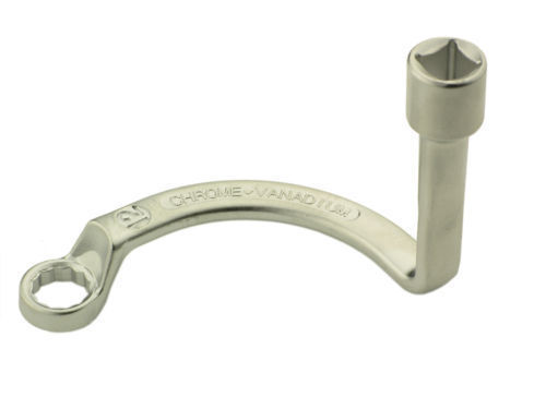

Será que soy un flojo, pero yo tenía una llave fija corta (boca abierta hexagonal, no de las cerradas circulares) y no fui capaz de soltarlo , por lo que me compré éste, y con la misma carraca es sencillísimo tanto de soltar como de apretar: https://www.ebay.es/itm/LLAVE-ESPECIAL-PARA-TURBO-AUDI-VW/122391017503?ssPageName=STRK%3AMEBIDX%3AIT&_trksid=p2055119.m1438.l2649 -
