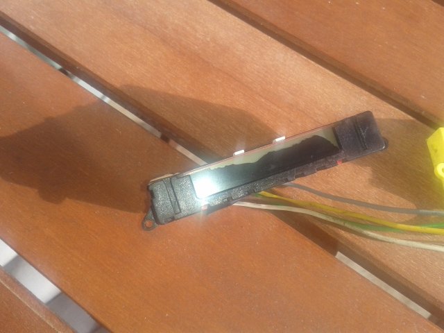

Está explicado en varios hilos. Por ejemplo: -

Ok, gracias. Pues al punto verde con él Ya tengo substituto. Era sólo por ver si aún era aprovechable. -

Hola: Tengo este termómetro (ver foto) en el que la pantalla se ha "descolorido". La parte clara ha ido ganando terreno a la oscura, y se ve bastante feo. ¿alguien sabe si es posible recuperar esa pantalla, o doy el termómetro por perdido? Gracias. -

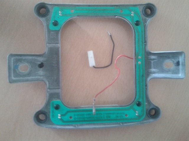

Lo cuelgo de aquí, por agrupar temas. Ayer usé el claxon para hacer un corto "pip", y le metí una pitada "manos libres" a uno que casi lo mato de un infarto. Le di dos manotazos al volante y ya dejó de sonar. Luego empezó a sonar más o menos aleatoriamente, sin que yo lo toque, aunque el hecho de girar el volante parecía influir. Luego ya ha pasado a la fase de pitar el 95% del tiempo, con lo que he tenido que quitar el fusible antes de volverme loco (fusible nº3) y de que vayan tirando canicas a mi paso.. El caso: hoy con más tiempo, lo he arreglado. Lamentablemente, no he hecho más que una foto para ilustrar el proceso. Es muy sencillo, e igual ayuda a alguien. -desconecto batería (importante, para no registrar fallo de airbag) -he quitado el airbag (dos torx detrás del volante, se saca concuidado, y se tira del conector rojo. -hay una pieza montada sobre muelles, que es la que hace el mecanismo del claxon, y que retiene el circuito electrónico (son 4 interruptores en paralelo: con que se cierre uno, se cierra el circuito). De esta pieza salen dos cables: el negro estaba suelto (bien: cable suelto=>avería localizada). -Se saca dicha pieza (mostrada en la foto) soltando los 4 tornillos hexagonales. Con cuidado para no perder nada, pero sin miedo: ningún muelle saldrá volando si se hace con un poco de cuidado. -se suelda el cable donde es casi obvio que tiene que ir (al lado del otro, claro) -se vuelve a conectar todo, se atornilla todo, y se monta todo en orden inverso. -se conecta batería -arreglado -¿no funciona? ¡claro, el fusible que he quitado antes! Fácil y sencillo. Sólo hace falta una gota de estaño. Espero que le sea útil a alguien. Saludos. -
