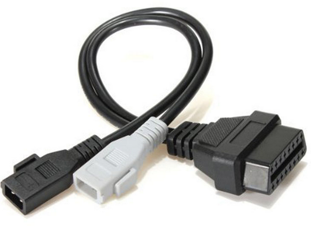

Supongo que sabes que no hay un OBD2 de 16 pins, sino que tendrás un interfaz KL con conectores "2x2" (vamos, que necesitas un adaptador como el de la foto). En mi coupe, los conectores 2x2 están en la caja de fusibles. -
