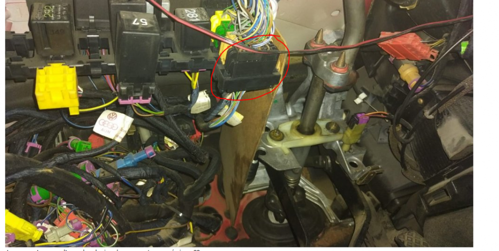

Mira aquí: https://www.s2forum.com/ Si no recuerdo mal, es en este conector (el que queda más cercano al suelo): Si tienes cable amarillo (no todos tienen), verás uno que entra por la clavija, pero que por el zócalo no se conecta a nada. Es ese.- 101 respuestas
