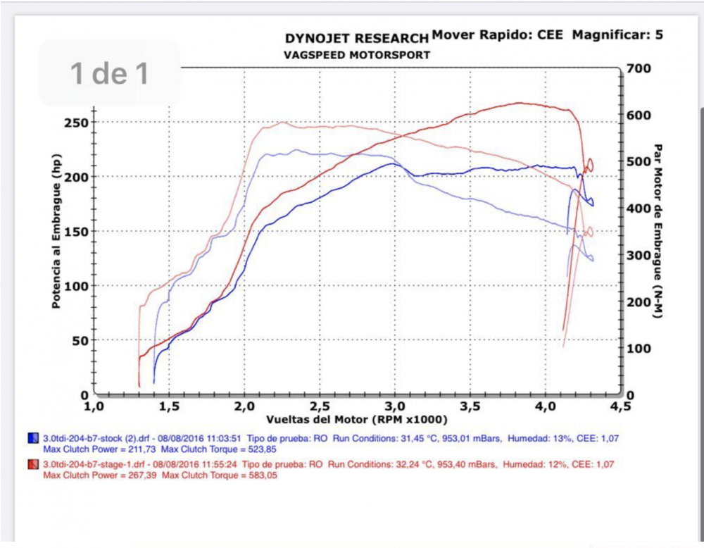

Hola a todos!! Hace una semana vitaminé mi a4b7 avant 3.0tdi 204cv Quattro TIPTRONIC en VagSpeed y el cambio que ha dado es sensacional!!! A 3000rpm llega algo mas desahogado q antes pisando a fondo, pero sq d3000rmp hacia arriba es una autentica salvajada lo q corre y el par q desarrolla, entregando la potencia de manera super lineal ( Adjunto foto genérica de vagspeed d mismo coche cambio manual q la gráfica con el tiptronic sale extraña y no lo meti en banco por ese motivo) Ahora , el problema , aparte de q estaria bien meter un kit d frenos d s4 o algo similiar, para frenar a la bestia es que.... y aqui viene mi preocupación.... el Coche tiene un retemblor al acelerar a fondo como en la zona de la caja de cambios... o diferencial trasero.. un cla cla cla ,,como de pieza grande golpeando.. q no aumenta con las revoluciones y en el momento de entrega d PAR maximo llega a retemblar todo el coche... muy localizado como digo en parte trasera,media del vehiculo, mañana lo levantare haber si a simple vista se ve, algun taco roto??? Junta homocinética de la parte de la caja de cambios??? El diferencial trasero, o el "torsen" ( se dice asi?? ) podrian verse afectados por el par extra y dar esos sintomas??? La entrega de potencia. como digo, es la reostia, y el cambio automático, lo noto igual q siempre, con sensaciones muy buenas en cualquier marcha , d ahi q no quiera achacar el problema al interior de la caja, q seria muucho mas costoso... alguien podria poner una foto del despiece de la parte baja de tacos de caja y esa zona para tenerlo un poco mas claro??? Graciasssss!!! Un saludo!!! -
