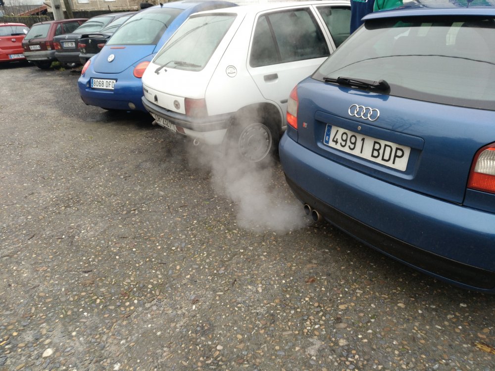

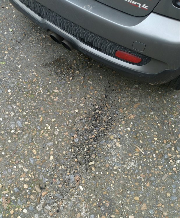

Tirones, petardeos y consumo alto en 1.8t
Xandre_rider responde a Xandre_rider de discusión en Audi A3 8L (1996-2003)
Esta solucionado, inicialmente el coche llevaba una repro mala y luego de ponerlo de serie salieron los otros fallos, se ve que se junto que la bomba de gasolina y los inyectores estaban defectuosos, las bujias estaban medio fritas y eso mas cauda y sensor de presion del intercooler tocados también pues provocaron todo esto -
Con el coche funcionando al ralentí durante una hora te meten oxihidrogeno en la admision y eso te quita toda la basura del motor, en los diesel por el tema de los turbos de geometria variable se nota mas el tema de recuperacion de potencia

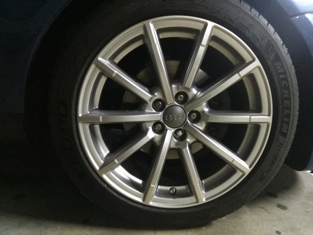

Gracias tio a mi me gustaron en cuanto las vi, el fallo esque sean 17 pero bueno... Te dejo una foto para que las veas mas en detalle

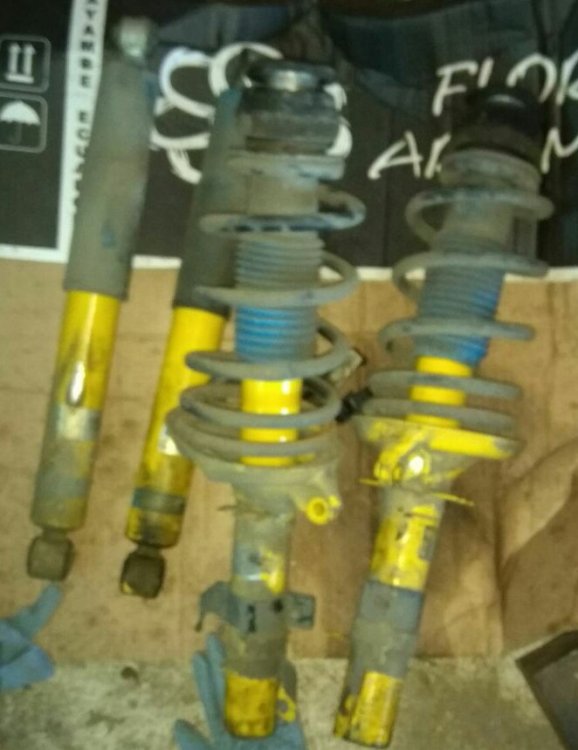

Y mas chuches Frenos de 312mm de Audi TT 225 Bilstein B8 y Eibach Pro Kit Y barra de torretas delantera de Audi S3

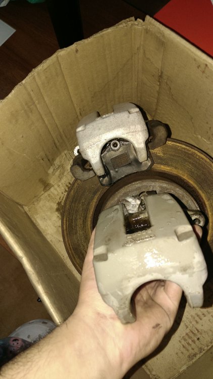

Seguimos con mas cambios llantas, silentblocks de poliuretano Strongflex y Powerflex, bieletas regulables, flector delantero y cojinete intermedio del cardan, embrague completo monomasa Valeo de Tdi, pastillas ATE Ceramic delante y detras y un par de manguitos y juntas de la cremallera de dirección y caja de cambios que estaban algo resecas. En breves pinzas traseras de TT 225 que son de 256mm ventiladas con latiguillos metalicos Y ya de paso chorrearlas con arena y pintarlas
